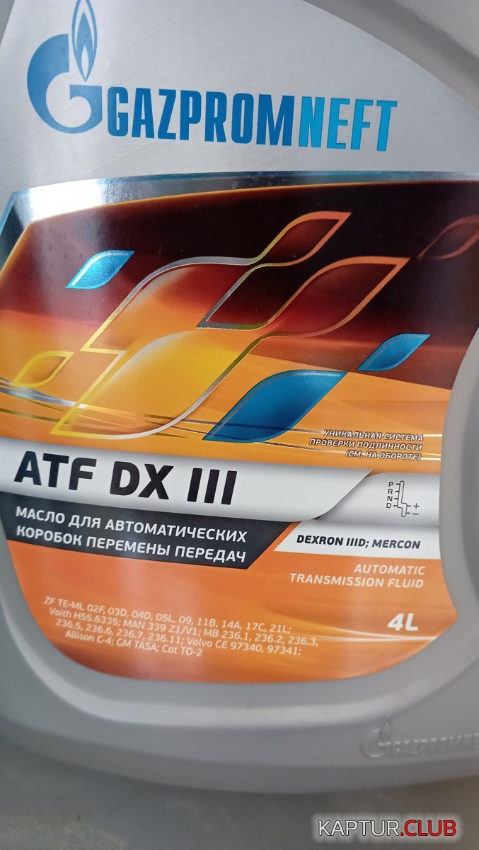

    А вот интересно, по принципу импортозамещения)))
    Такая жижа при частичке не навредит коробасу?

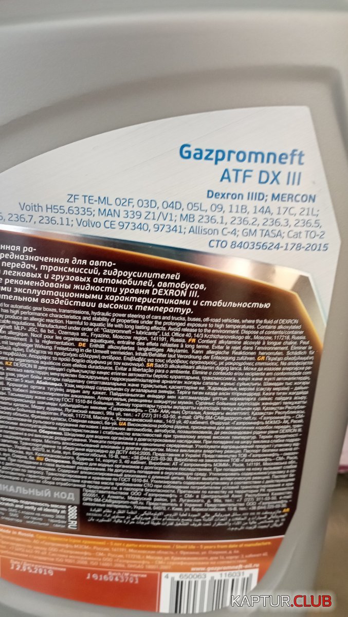

    По сути наше и есть D3 просто на газпромовском может допуска рено не быть,
    ZIC MULTY HT с реношными допусками не помню вроде выкладывал где то ценник был 4л 3600р.
    Федорофф нравится это.

    Да видел твой пост!
    Просто увидел сегодня на заправке - с моей скидкой 1340₽ получилось.
    Взял. А на допуски я на всех предыдущих машинах и не смотрел ни когда)))
    Anshe нравится это.
