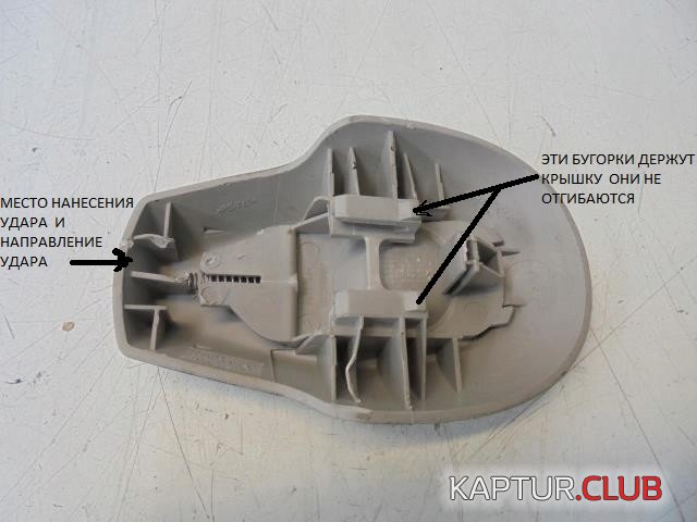

    cнял? я спецом свою повторно снял :biggrin: что бы вспомнить ИИИИИИИИ так - снимается эта крышка ударом снизу - вверх ( именно ударом типа резиновой киянки - почему ??? потому что если начнешь рукой толкать то в момент срыва пальцы ударяются об острый пластик тот что внутри устройства !!!) ...с тебя иод :biggrin:... я уже попробовал пальчиками :rofl:.... не сильно бей а типа тяжёлой кияночкой как бы прилагая массой на торец крышки ... снизу-вверх можно прижимать одновременно нижний край крышки к стойке кузова это облегчит съём Там нет усиков тонких так что не сломаешь !! там направляющие Гобразного типа и бугорки-упоры которые в конце хода фиксируют крышку от выскакивания ... ПРОСТО РУКОЙ ПРИЖИМАЙ НИЖНИЙ КРАЙ КРЫШКИ(на сколько можно ...там ход маленький) К РЕМНЮ НУ ИЛИ К СТОЙКЕ КУЗОВА - ЧТО ОДНО И ТОЖЕ ...И ТЯЖЕЛЫМ МАССОВЫМ УДАРОМ (НЕ С РАЗМАХУ А ИМЕННО МАССОЙ) НАНЕСИ УДАР СНИЗУ - ВВЕРХ ПО ТОРЦУ КРЫШКИ .... ОНА СЛЕТИТ В СТОРОНУ ПОТОЛКА ... ОДЕВАЕТСЯ ЛЕГКО СНИМАТЬ ТРУДНЕЕ ... но возможно у тебя она и от усилия руки пойдет ...у меня обе крышки пробовал только с удара пошли а попробовал давить так крышка пощла - слетев а вместе с ней и пальцы по острому пластику - хорошо предвидел такое и перчатки суровые одел а пипец порвал бы кожу !!!!! ДА И ВСЁ ЖЕ ПОГРЕЙ ФЕНОМ ЛЕГЧЕ МОЖ И НЕ СТАНЕТ НО ХУЖЕ ТОЧНО!!!! Удачи :mail1:

  5. лучик
    лучик Наш человек
    27 окт 2018
    2.816
    1.796
    каптур 1.6 мкп
    d683af1749ccb49f24e21464b95b.jpg | Рено Каптур Клуб Россия | Форум KAPTUR.SU

    Ну спасибище за такую подробную инструкцию и про предостережение, сохраню)) Сам пока не снимал, в Ярославле ещё холодно на улице этим заниматься и световой день короткий пока, с работы пришёл и уже темнеет, а мне надо снять обшивку стойки и установить назад, кто то накосячил, или те кто шумил предыдущему владельцу или мне официалы, когда по гарантии обшивку крыши меняли. Там у верхней части накладки стойки, та что светлая, сверху есть два клыка, которые входят в прорези в кузове автомобиля за потолком, так вот один клык в прорези,а другой снаружи, от этого эта накладка болтается как бы. Поэтому надо снимать нижнюю чёрную часть, под ней как я понял крепление верхней открутить, тогда она даст ход вниз и установить её как надо

    да - знакомо - снимал есть там направляющие крючки и не снимешь верх пока низ не открутишь ....
