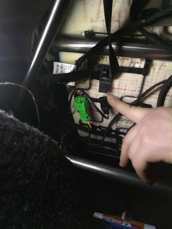

    Для отключения зумера замка безопасности необходимо отсоединить черную двухполюсную колодку, которая находится под сидением водителя в центрально части. Провода, которые подходят к колодке черного цвета.

    Отключил. Пропала индикация на потолке. Не горит красный значек.

    А зумер остался? Тогда надо фишку с шунтом вторую поставить вместо снятой и все. В дальнейшем просто поменять местами обратно

    Да, все верно. Это же провода от датчика. Соответственно отключится и зумер и индикация.

    Тишина.
