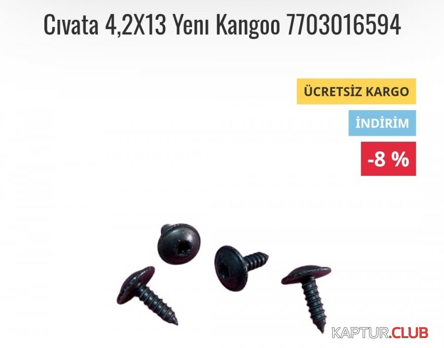

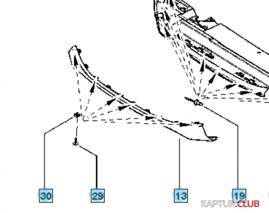

    77 03 016 594 (4,2х13 с пресс-шайбой) или 77 03 016 532 (4,2х19 с шайбой)
    IMG_20231224_194322.jpg | Рено Каптур Клуб Россия | Форум KAPTUR.SU IMG_20231224_195701.jpg | Рено Каптур Клуб Россия | Форум KAPTUR.SU
    Torx T20 там
