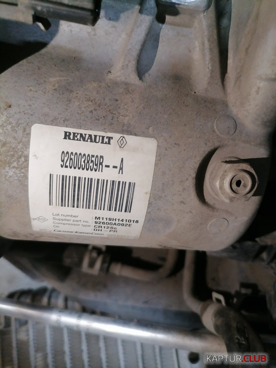

    Вот. Попал. Накрылся сей агрегат. Думали на подшипник шкива, тот в идеале, а при прокручивании за вал внутри насоса скрежет. Заказал новый. 40+тр. Это есть насос кондиционера. :sad:

    А кондей работал? Заправка была полная?
  5. Anshe
    Anshe Наш человек
    Dec 15, 2019
    2,902
    3,701
    По теплу работал, я и не выключаю его никогда, на автомойке в декабре точно работал. Заправку не проверял, холод летом всегда зачётный был. Но скрежет впервые услышал после праздников числа 4го,морозы под тридцатку были, хотя и декабрь далеко не тёплый был.

    Зимой зачем его вообще включать. Он не должен работать при -5 уже

    Да я вообще его с осени не трогаю, смысл включения не пойму. Помнится как то на даче снег покидали, понятно вспотевшие сели в машину, всё затянуло, кондишен включил, всё чисто. Как то кто то писал, зимой не работает, а нет, работает только влёт. Как помнится с сыном гнали новое авто в морозы с Москвы (где то лет 20 назад), а там понятно по регионам t разная, затянуло всё, сын говорит, включи кондишен, всё быстро типа высушит,и правда, момент испарина ушла.

    На автомойке пока автос мыли отогрелся, я даже срабатывание муфты услышал и запашок чутка пошёл, так то климат, кондей в принципе никогда не отключен, ну если тока принудительно выключить кнопкой.
