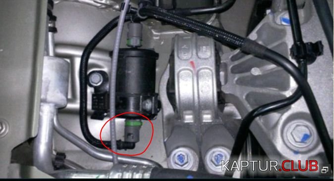

    Скажите есть смысл менять бензиновый фильтр - пустышку на фильтрующий?
  4. Triumfator
    Triumfator Наш человек
    28 июн 2016
    1.230
    1.945
    Московская область
    Я туда даже не лазил и зачем пустышку называть фильтром. Если он там не предусмотрен зачем изобретать велосипед. Топливопровод под давлением, хоть и около 2Кг/см вроде бы, но всё же. Зачем туда лезть. В погружном насосе реализован фильтр на все время эксплуатации и регламентом не предусмотрен к замене на ТО.

    Поставить вместо пустышки фильтр?
    А зачем ставить второй фильтр, тем более, ПОСЛЕ штатного (расположенного в баке)? Только уменьшит давление подачи топлива...

    люди катаются с фильтром , вместо пустышки - никакой отрицаловки и проблем.
    Шоб было. На всякий случай.

    Можете каталожный номер скинуть данного фильтра? В свое время у меня на жигулях постоянно забивался карбюратор от нашего бензина, ездить с пустышками и надеяться на гениальность производителя я точно не хочу :smile:

    Оригинал 7700845961, 8200386495,он же KNECHT KL416
    Себе ставил Bosch 0450902161

    Скажите, в какое место его поставить?

    От опоры двигателя сбоку, если открыть капот
