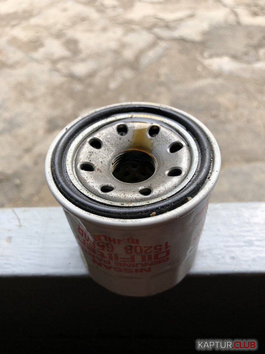

    ))))).....посадочное место! Сбоку они все одинаковые...)))

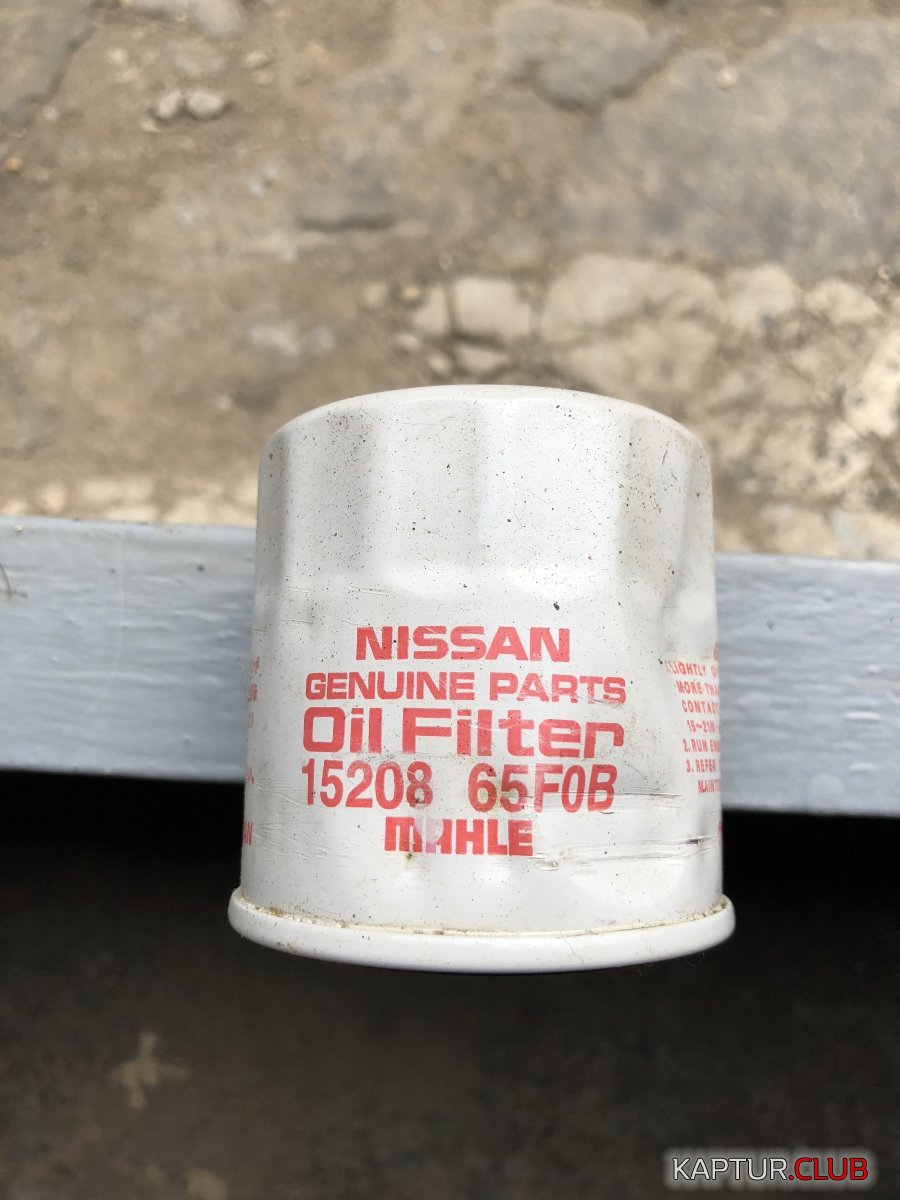

    A6E23A65-16F5-46AF-BE78-585B4F18C319.jpeg | Рено Каптур Клуб Россия | Форум KAPTUR.SU
    Вот такой у меня был: 1DB07F0B-C48E-42C9-9718-C9A3C6DA7CE4.jpeg | Рено Каптур Клуб Россия | Форум KAPTUR.SU
    Если все дырки те же, то без проблем ( независимо от букв)

    Масляный фильтр 15208-65F0E (15208-65F0С) предназначен для установки на более мощные двигатели (более 140л.с.), поэтому яб на наш 1.6 не стал бы его устанавливать.
    Вот выбирайте-
    152085758R - этот ставят частенько ОД
    7700274177 - этого походу уже нет в продаже
    15208-65F0A
    15208-65F0B - этот ставят с завода
    W67/1
    4nd-110
    4nd-111
    LS 301

    Пока нет. Искал информацию. Вообщем что я нашел. Да вы правы он ставиться на более мощные ДВС в России, но в штатах, мексике и Канаде его ставят на ниссан Микра и на тииде(ставили) а у них был двигатель hr16de. Я ещё звонил в представительство Ниссан, там сказали что последние буквы обозначаю страну изготовителя.
    Буква Е означает изготовлен в Мексике. У меня так и написано Made in Mexico
