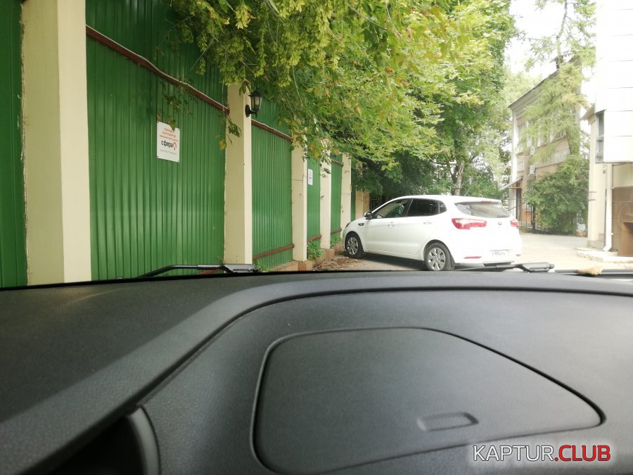

    Пришли щетки Bosch aerotwin a111s. Выглядят отлично, крепеж своеобразный. Сначала подумал, что не подходит.. он немного крупнее штатного и по-другому защелкивается. Из-за этого поводки дворников в зоне покоя заметно выше стоят..

    машина 2016г. щётки тоже АЛКА. машина без одного дворника
