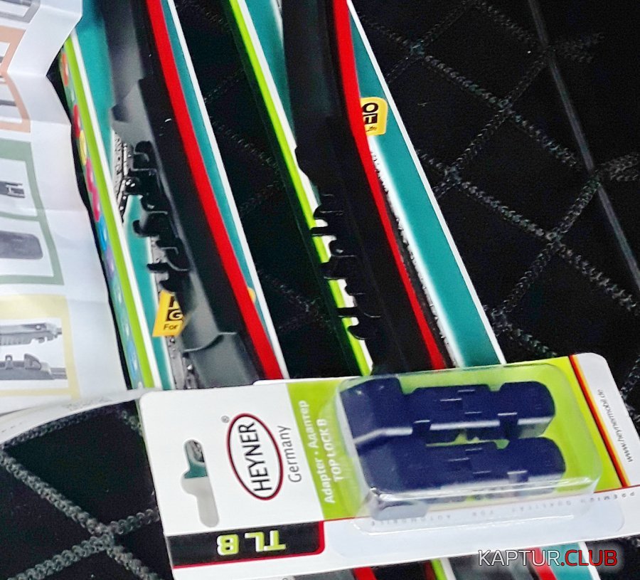

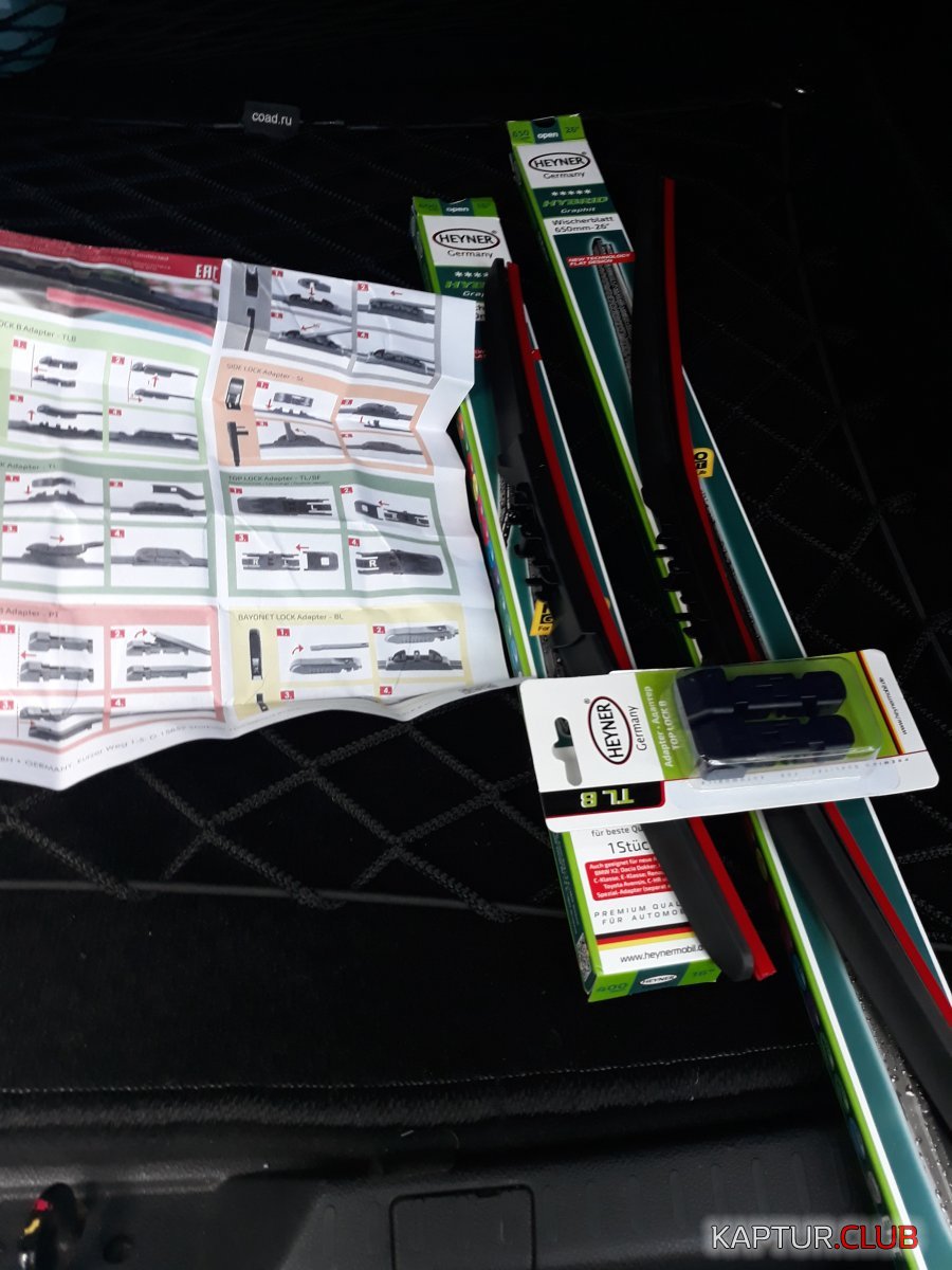

    У меня такие же с мая стоят, бош 111 выкинул.
    Наум and DenSosed like this.
  11. movak
    movak Активист
    Dec 7, 2016
    143
    80
    35
    Тула
    Kaptur Style 2.0 AT
    В общем погонял я их пару дождей и ни кому не советую. Стирают норм, но из-за высоты резинки при смене направления прям долбят по стеклу. Очень раздражает, зиму откатаю и выкину. Тем более орига у дилера в ту же цену, если мне память не изменяет
