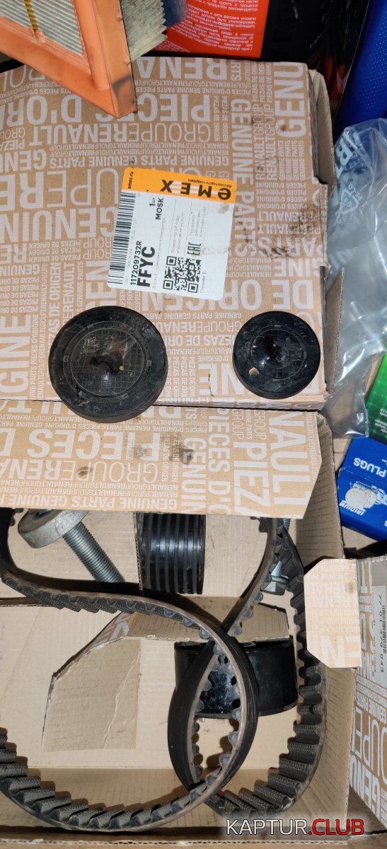

    В редукторе и коробке менял масло на 60т.км, тормозные диски в норме, задние амортизаторы начали потеть, поменяю к зиме, сейчас не чувствуется и зимой тоже проблем не было, высота от колес до арок не изменилась в допуске, ещё сам сравнил с каптюром с пробегом 3000км, такой же зазор.
    Пробки, сейчас посмотрел, мне их поменяли, лежат две штуки с меняными з/ч, IMG_20200520_221546.jpg | Рено Каптур Клуб Россия | Форум KAPTUR.SU но я их не покупал, мне они достались, хорошо, когда знакомый у официального дилера работает) насчёт помпы, крутится она у меня туго и хотя после Логана, когда я так послушал и не стал менять с ГРМ на 90т.км, она у меня потекла на 100т.км и пришлось менять её и второй раз ГРМ, т.к. даже у официалов предписание, если сняли ГРМ, то надо менять на новое, хоть 3000 пробег. Да и 2600р не такие деньги, чтобы экономить.
