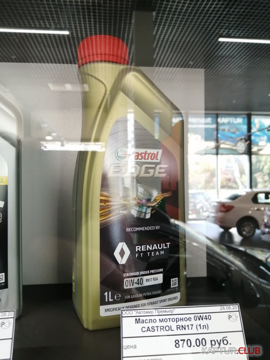

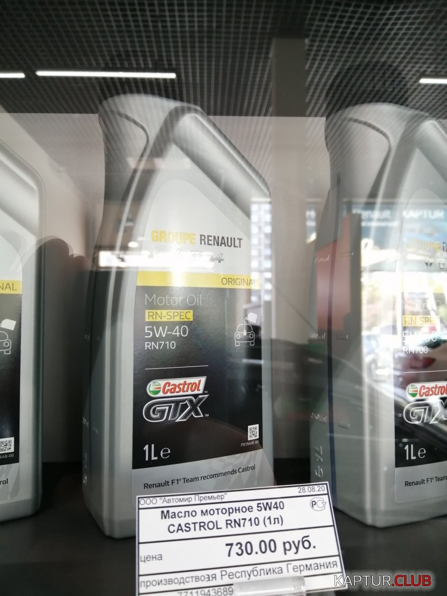

    добавлю про масло для 1.33 Tce
    Требования к маслу: допуск ACEA A3 и вязкость Хw40 (Х-0, 5, 10) - Кастрол GTX
    у дилера новый поставщик Castrol и продают вот такое
    IMG_20200926_111715_resized_20200928_083925087.jpg | Рено Каптур Клуб Россия | Форум KAPTUR.SU IMG_20200926_111737_resized_20200928_083924713.jpg | Рено Каптур Клуб Россия | Форум KAPTUR.SU

    Странные требования для современного турбомотра, похоже снова локализаторы чудят.

    Как маслоделы любят на фантиках F1 вписывать. С Америки Мобил одно время привозили (галлон) там Инди рисовали. Ну так и продовали бы то масло по цене этого. Допуск на масле уже 17 года.
