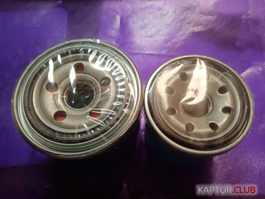

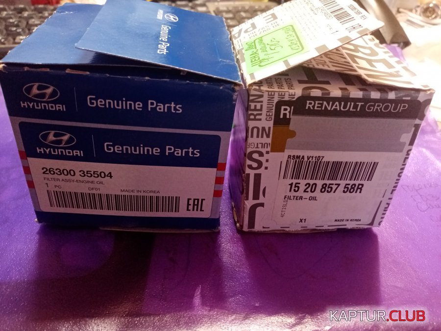

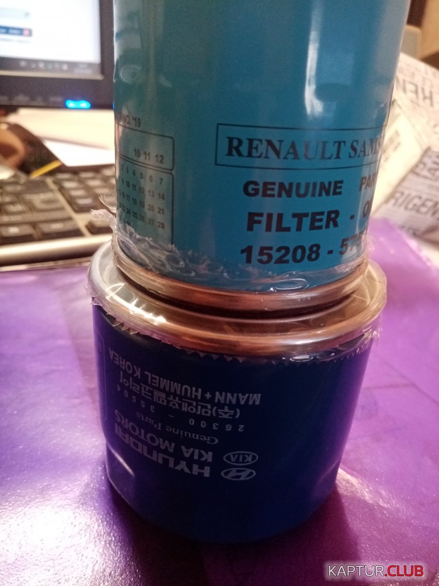

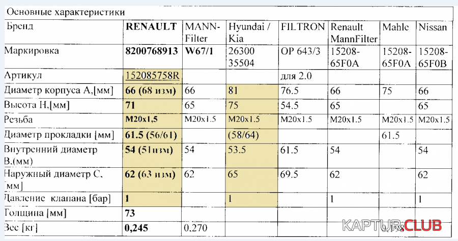

    Для 2.0 наверно неактуально, а для 1.6 аналогичный вопрос решил так:
    Сравнение фильтров.png | Рено Каптур Клуб Россия | Форум KAPTUR.SU Сравнение фильтров (1).jpg | Рено Каптур Клуб Россия | Форум KAPTUR.SU Сравнение фильтров (2).jpg | Рено Каптур Клуб Россия | Форум KAPTUR.SU Сравнение фильтров (4).jpg | Рено Каптур Клуб Россия | Форум KAPTUR.SU

    Решил и все )), без заморочек с давлением обратного клапана ? )) хотя на картинке вижу 1 бар ... вот кто знает много это или мало, кто говорит 2 или 2,2 нормально, чтобы лишний раз не открывался ..

    Вообще-то 1 бар - давление открытия клапана оригинального фильтра. По данным производителя. А мнение агентства АБС - 2 или 2.2 бар, нужно ли учитывать? И почему не 3.0 к примеру? Тоже красивая цифра... :smile:
