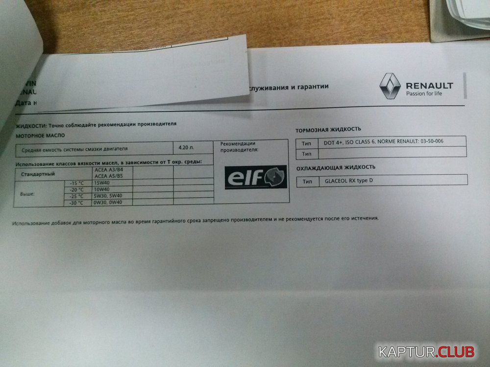

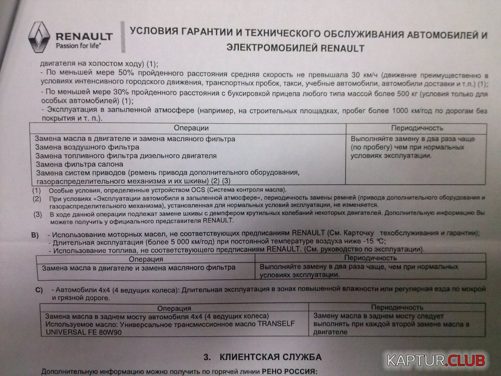

    Всё что получилось

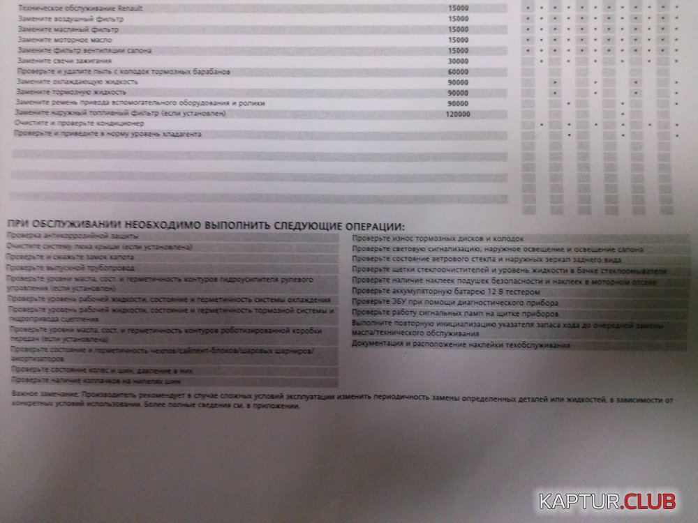

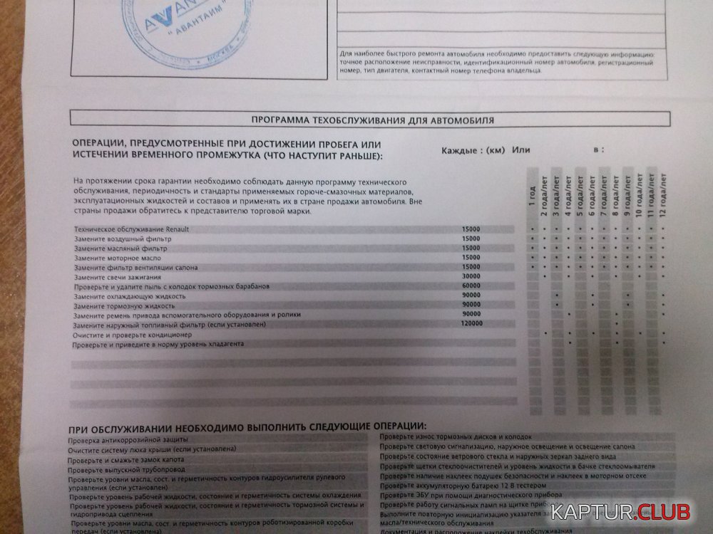

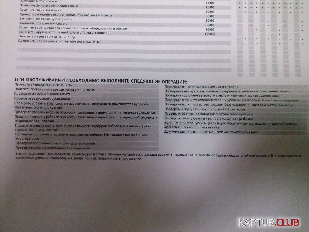

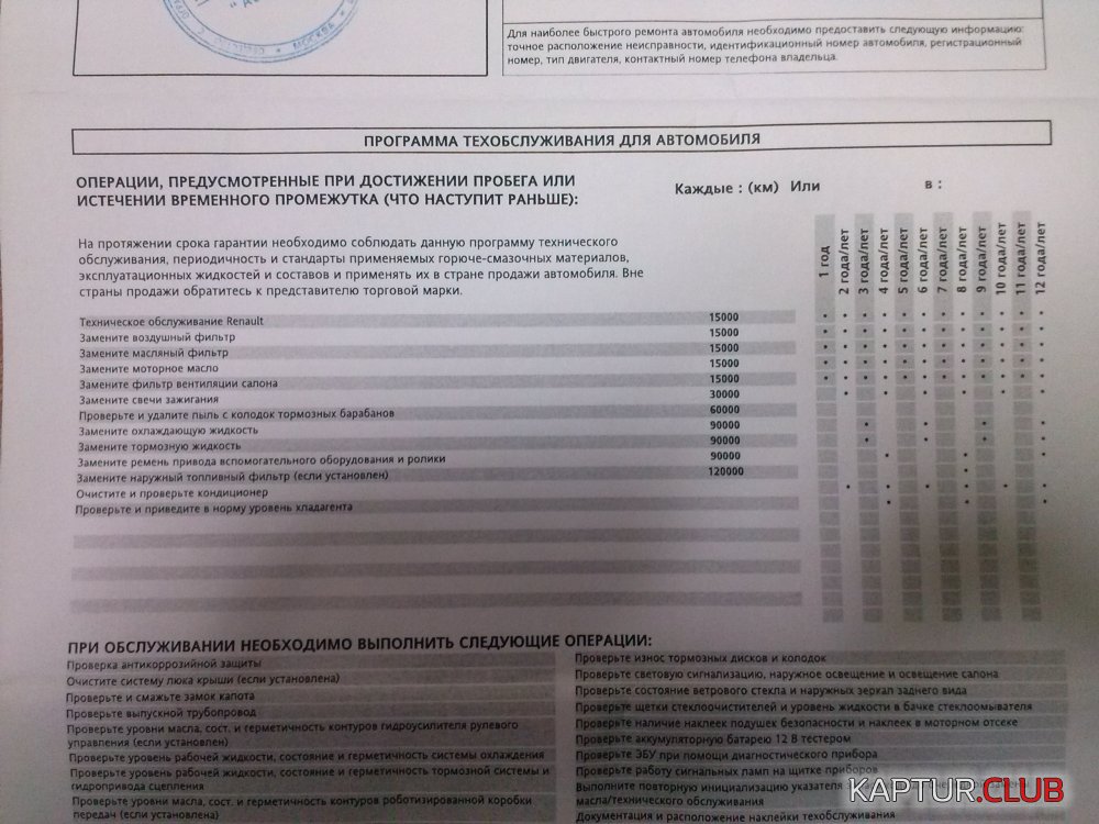

    Ущё

    Спасибо. Только вот почему то не нашёл упоминания о проверке сход-развала, хотя сказали что должны проверять.

    Ну да,это даже на ВАЗах делают.

    Вроде у себя что ли читал, сход-развал раз в 30000 км.

    При покупке сказали, что сход-развал проверяется на то 1сход-развал, но документов я не нашел.
