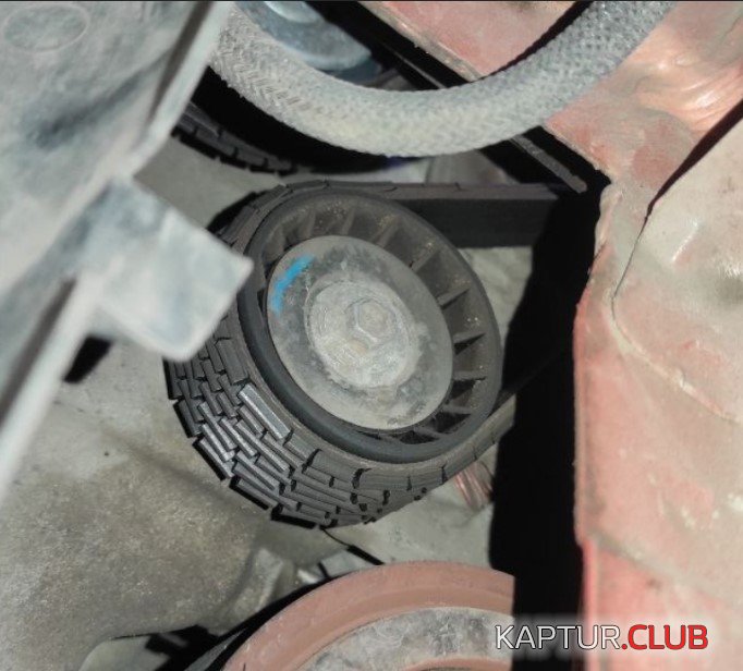

    11 месяцев назад поменял заводской , на "оригинальный". На сколько он орига - неизвесто. На фото что с ним стало за 11 месяцев (проблем наверно где то меньше 10 000км)
    Поменял на MARSHALL. Буду следить. А то без гур не хочется остаться где то зимой на трассе, потом что есть закон подлости
