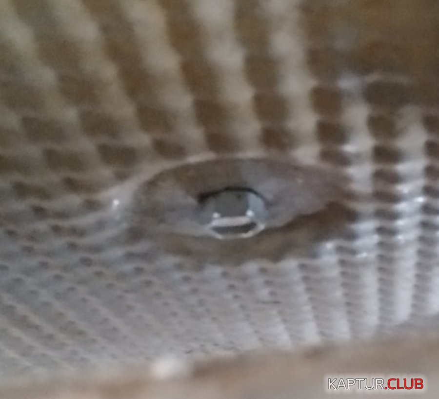

    Я на короткий толстый шуруп закрепил через шайбу. Размеры не помню, год прошёл.

    Спасибо. Извиняюсь, что сразу не ответил.
    Ключевое тут - на короткий шуруп. Дырочка там вроде где-то 6 мм.
    Еще поищу, если е найду, то поступлю как вы.

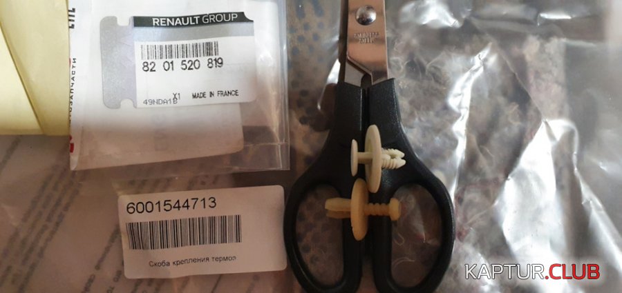

    Фиксатор щитка выхлопной трубы. Я тоже его ищу. Вернее нашел, но дорого. 8201520819. От 500 руб за штуку. Не очень надежная конструкция. Их 4 штуки крепят термоэкран над глушителем.
    IMG_20231207_152355.jpg | Рено Каптур Клуб Россия | Форум KAPTUR.SU
    Ни разу не дешевле аналог 6001544713
    yAAAAgEQ1-A-960.jpg | Рено Каптур Клуб Россия | Форум KAPTUR.SU

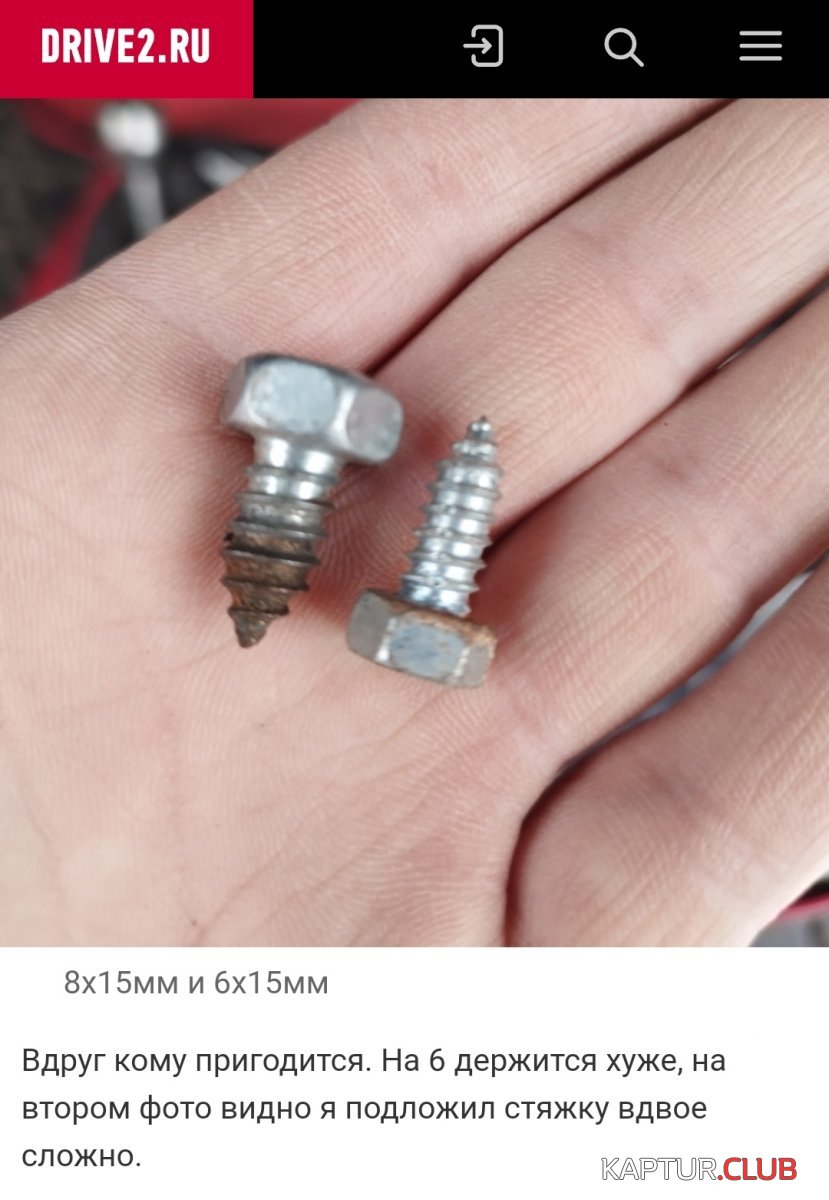

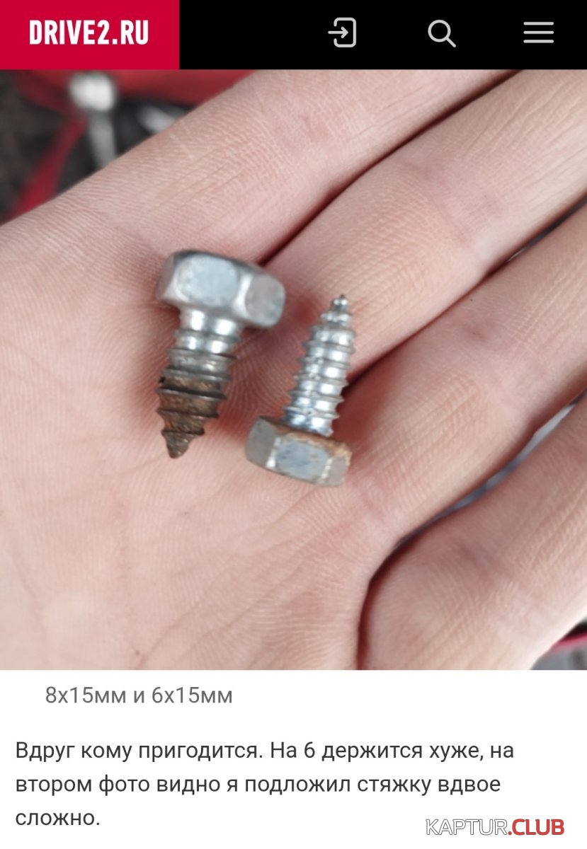

    Это вообще с драйв2, не вы? Хотя там по Дастеру. В строймаркетах я такого не нашел.
    IMG_20231207_153037.jpg | Рено Каптур Клуб Россия | Форум KAPTUR.SU IMG_20231207_153823.jpg | Рено Каптур Клуб Россия | Форум KAPTUR.SU
    https://www.drive2.ru/l/631529243498516404/

    Нет, не я. При первом взгляде шуруп с шайбой туда так и просился, оставалось только найти подходящий по размерам. У меня этого добра валом.

    А длиннее 15 мм влезет, не упрется никуда?
