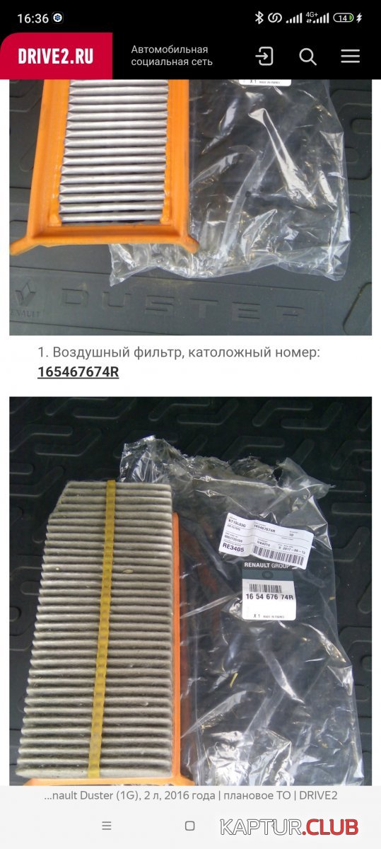

    Народ что скажете по поводу фильтра воздушного из нетканого материала 165467674R , в сравнение с бумажным на 2.0л

    ИМХО вообще нет разницы, если менять вовремя.

    Нетканый кажись выбивать об колесо от пыли нельзя.
