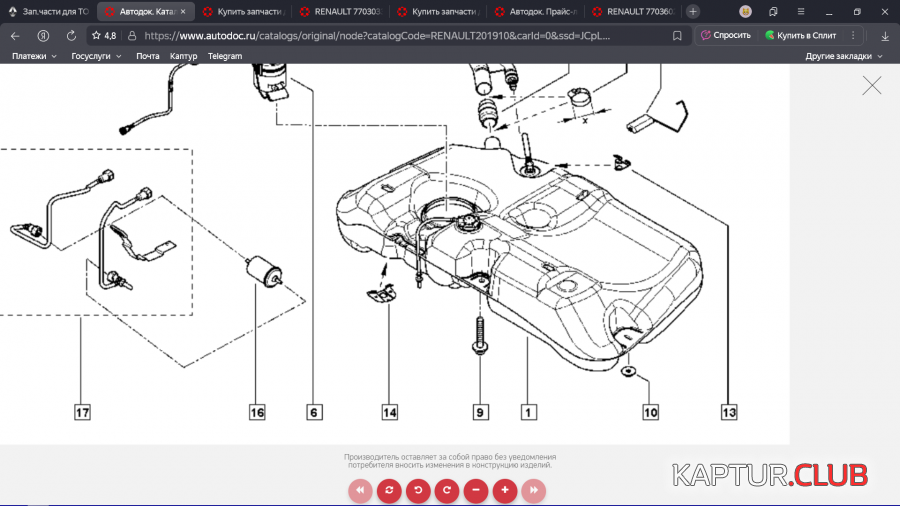

    т.е. довольно таки распространенный тип болта с гайкой? судя по схеме только болт и гайка, никаких дополнительных проставок/подкладок нет?
    закажу пару таких болтов, чтобы перекрутить на нужный и правильный.

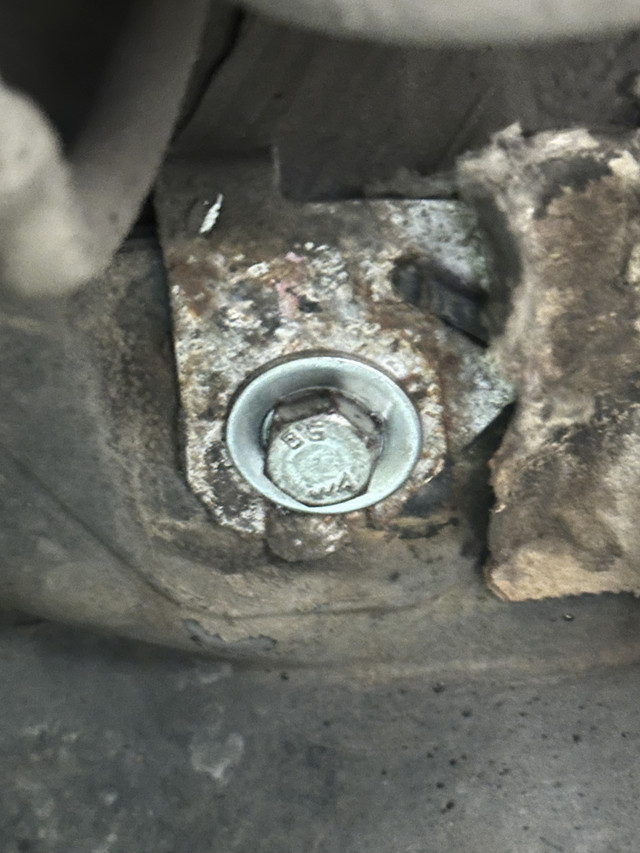

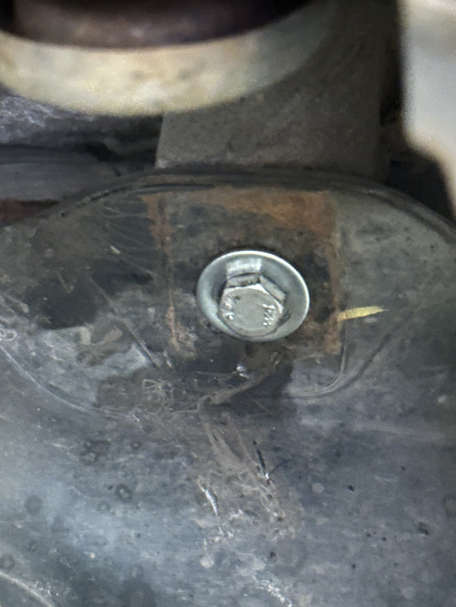

    Там все же есть еще типа пластина, она надевается как бы на край и место крепления, и только потом уже болт + гайка
    справа эта платина есть, слева уже утеряна.
    но вроде все зажато и держит.
    пластину можно в целом самому вырезать и согнуть , если не забью

    Скорее всего эта шайба нужна для того, что бы при вибрации бак не терся о болт.

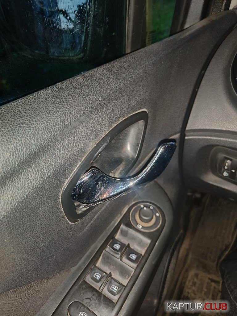

    Пришёл каюк ручке двери. Можете артикул подсказать? За одно скажите как её менять, надо ли всю обшивку снимать или можно одну только ручку?

    Карту снимать не надо, можно ручку отдельно снять. Там под заглушкой торкс 30. Открутить его и тянуть с передней стороны пластмассовую часть на себя и вверх одновременно.
