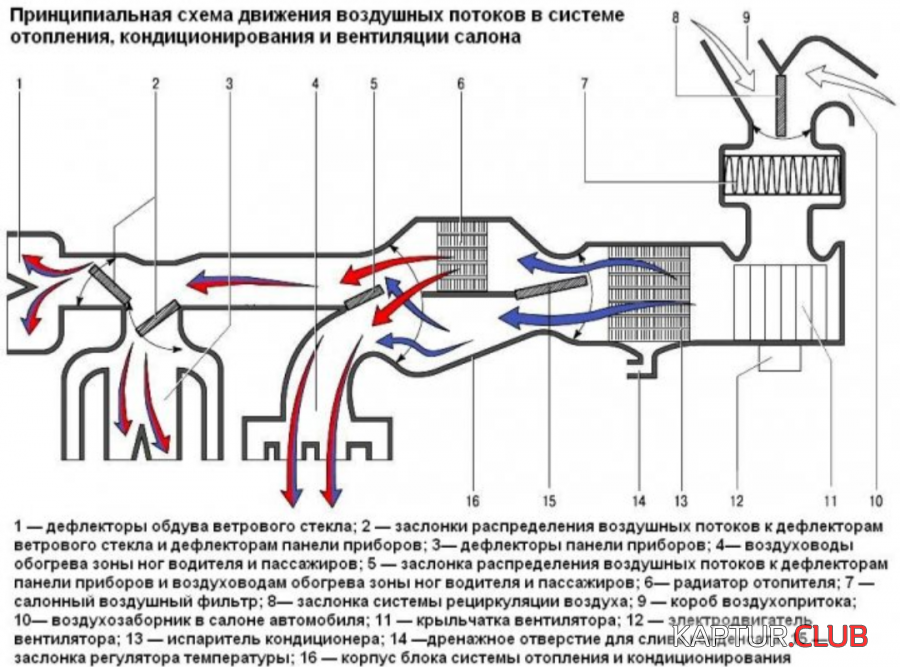

    Спасибо, частично разобрались. а вот после "далее печки с кондиционерами" - последовательно теплообменники "включены" или параллельно?

    Имеете в виду - рядом стоят или друг за дружкой?

    По направлению потока воздуха,
    сначала кондей должен быть, потом печка. Кон.png | Рено Каптур Клуб Россия | Форум KAPTUR.SU схема общая, до сего момента других не попадалось. Давление в системе измеряли?

    Большое спасибо, классная и понятная схема. Давление лично не измерял, когда весной чистили на сто испаритель кондиционера то дозаправили чуток, потому как слабо холодил. А вот какое давление было и какое сейчас не знаю. Тогда у меня получается , что при работе кондея где то травит испаритель, либо в магистрали холодного воздуха между заслонкой регулятора температуры 15 и заслонкой распределения потока 5 источник масляного запаха. Только что это и откуда ему там взяться?
