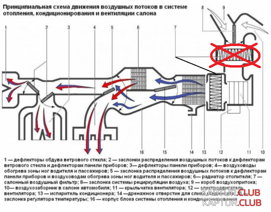

    Залез под машину - Отвечу сам на некоторые поставленные мною же вопросы:
    1. трубку от баллона с химией в отверстие для слива конденсата запихнуть можно просто из положения лёжа по правому борту авто, трубку для слива видно и она относительно доступна протянутой рукой, без ямы и подьёмника;
    2. трубку от баллончика в моём авто смог запихнуть на длину примерно 18 см ;
    3. трубка упёрлась во что мягкое;
    4. при снятом салонном фильтре рукой можно прощупать испаритель;
    5. место установки испарителя - непосредственно рядом с салонным фильтром по ходу воздуха после фильтра ( что несколько противоречит имеющейся в данной ветке схеме, где указано что фильтр стоит перед вентилятором, в натуре же получается что салонный фильтр стоит после вентилятора);
    upload_2022-9-13_11-21-40.png | Рено Каптур Клуб Россия | Форум KAPTUR.SU
