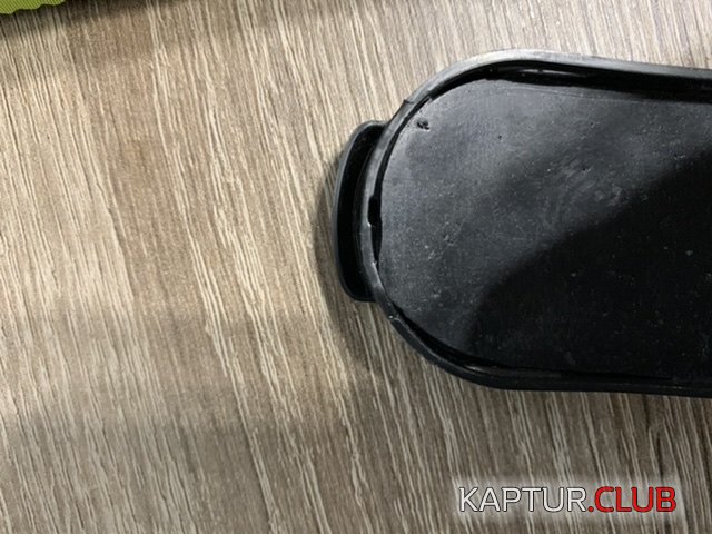

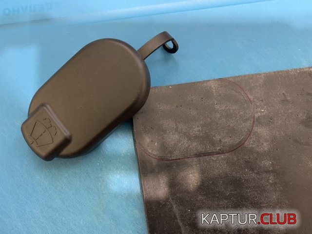

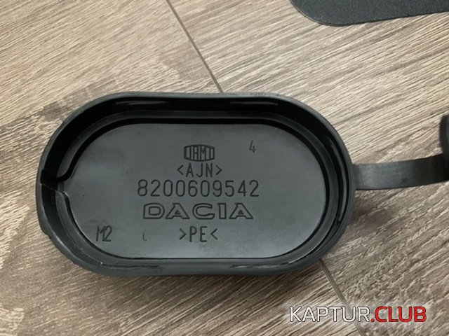

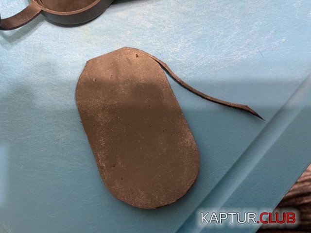

    Снял крышку - само собой никакого уплотнения в ней нет. Купил в хозяйственном 2мм резину, обвел по контуру, вырезал убавив примерно 1мм по контуру.

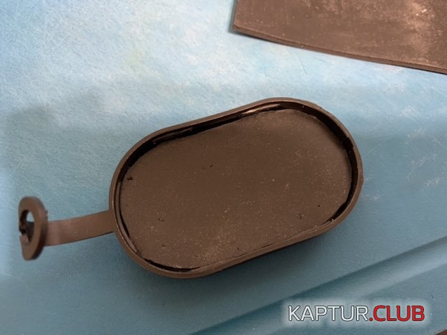

    Внутри разместилась достаточно ровно. Место для воздуха штатное осталось.
    Одел крышку обратно. Без какого-то натяга села. Получается целых 2мм внутри по сути зазор был.
    Проехал по лежачим, по ухабистой дороге специально быстрее, чтобы растрясло. Как итог - запахов омывайки нет.
