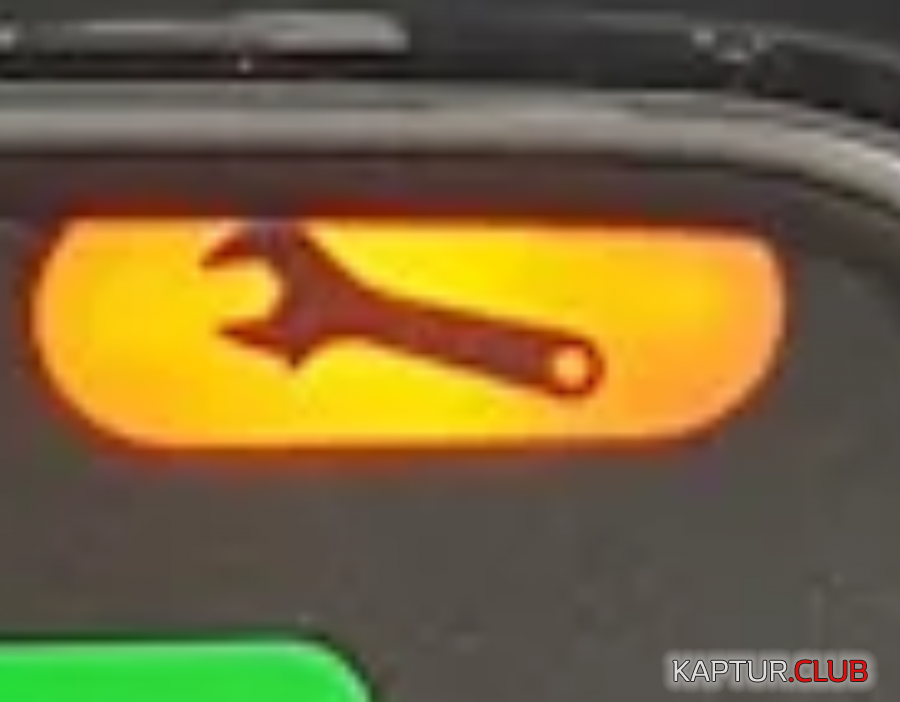

  7. BAMBR
    Aug 31, 2020
    3,418
    5,636
    Омск
    КАПИТОН Стул 2.0 АКПП 4Х4
    ливси (3).png | Рено Каптур Клуб Россия | Форум KAPTUR.SU Ключ - символ на панели приборов.

  8. bbv62
    bbv62 Активист
    Apr 3, 2018
    51
    37
    Борис
    Каптюр 1,6 Драйв
    Вообще не замечал такого символа.
    А в какой момент на панель смотреть?
    Вообще-то, я подозреваю, что не замкнут какой-то концевик "готовности к взлёту". Вопрос - где?
    Кроме ручника - что ещё проверить?
    Хоть-бы карту минирования где-то найти.
    BAMBR likes this.
  9. BAMBR
    Aug 31, 2020
    3,418
    5,636
    Омск
    Кл.png | Рено Каптур Клуб Россия | Форум KAPTUR.SU

  10. bbv62
    bbv62 Активист
    Apr 3, 2018
    51
    37
    Борис
    Каптюр 1,6 Драйв
    Вообще никогда не горит.
    Возможно при тестировании при запуске. Не разглядывал.
    Нет. На панели точно ничего не поменялось. А заводиться отказывается.
