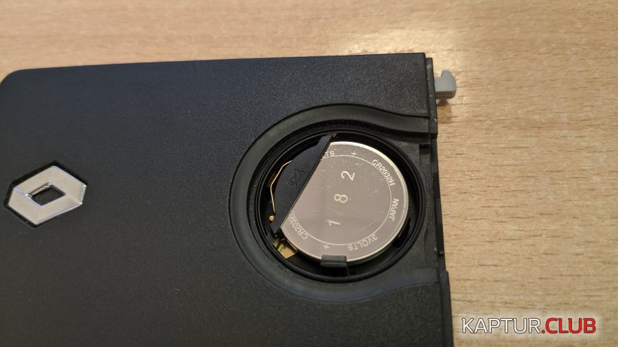

    Когда покупал машину, мне в салоне сказали, что при установке ключа в приемник, автоматически производится подзарядка батарейки. А вчера вдруг увидел на дисплее надпись - "Ключ-карта разряжена". Вставил ключ, нормально проехал, думал, что батарейка подзарядится и надпись погаснет - не тут то было. Сейчас чешу в затылке, то ли у меня подзарядка в машине не работает, то ли надо мной в салоне пошутили. Что скажете, камрады?

    Там не подзарядка а просто система ''читает" карту если батарейка села,а на расстоянии уже глюки пойдут, никакой подзарядки там в помине нет т.к. даже не аккумулятор в смарте а обычная таблетка если не ошибаюсь CR3032.
    З.Ы. хорошо лечится заменой...таблетки:smile:

    Спасибо браты. Я уже и сам понял, что написал глупость. Зарядка невозможна, хотя бы потому, что на ключе нет металлических контактов для зарядки... А в принципе, можно было такой девайс конструкторам и предусмотреть. Таблетка - аккумулятор, вмонтированная зарядка и проблема смены батареек была бы решена.

    Но я уже тогда понял, что так быть не может, тупо потому, что там батарейка, а ни как не аккумулятор. Батарейки, не заряжаются.
    Да и контактов нет на ключ-карте. А в беспроводную зарядку ключа-карты, я бы не поверил никогда ))) Тогда бы скорее сделали, зарядку телефона.
    PS: батарейка там изначально стоит CR3032H

    2032

    C — у изделия литиевый элемент питания;
    R — круглая форма аккумулятора;
    20 - диаметр, 20 мм;
    32 - толщина, 3,2 мм (бывают ещё батарейки с 1,6 мм и 2,5 мм).

    В гнезде и без батарейки хватает индуцируемого сигнала для работы иммобилайзера. Весь секрет требования вставить карту.
    Нет, конечно же, никакой зарядки там.
