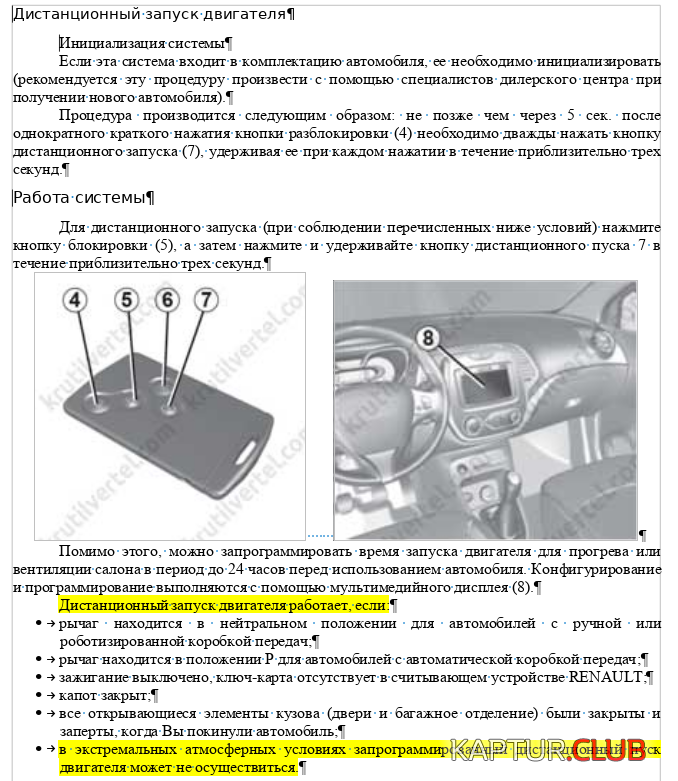

    Нарыл вот. У себя и нашёл.
    Обратите внимание на выделенные строки. Что-то напрягло...
    И ещё момент. Весной, ещё по гарантии, мне скинули систему (не помню, какой глюк был?).
    Возможно просто нужно снова инициализацию провести.
    Завтра после работы проверю.

    Если отключали, тогда активировать.С этого и надо начинать. Кстати, я своего когда забирал, она с новья была отключена.

    В общем, старый я пень! Это у меня в мозгах...
    Комментировать не буду.
    Короче, всё работает!

    Исчерпывающая и всеобъемлющая инфа о причине невозможности запустить Каптюр дистанционно.
