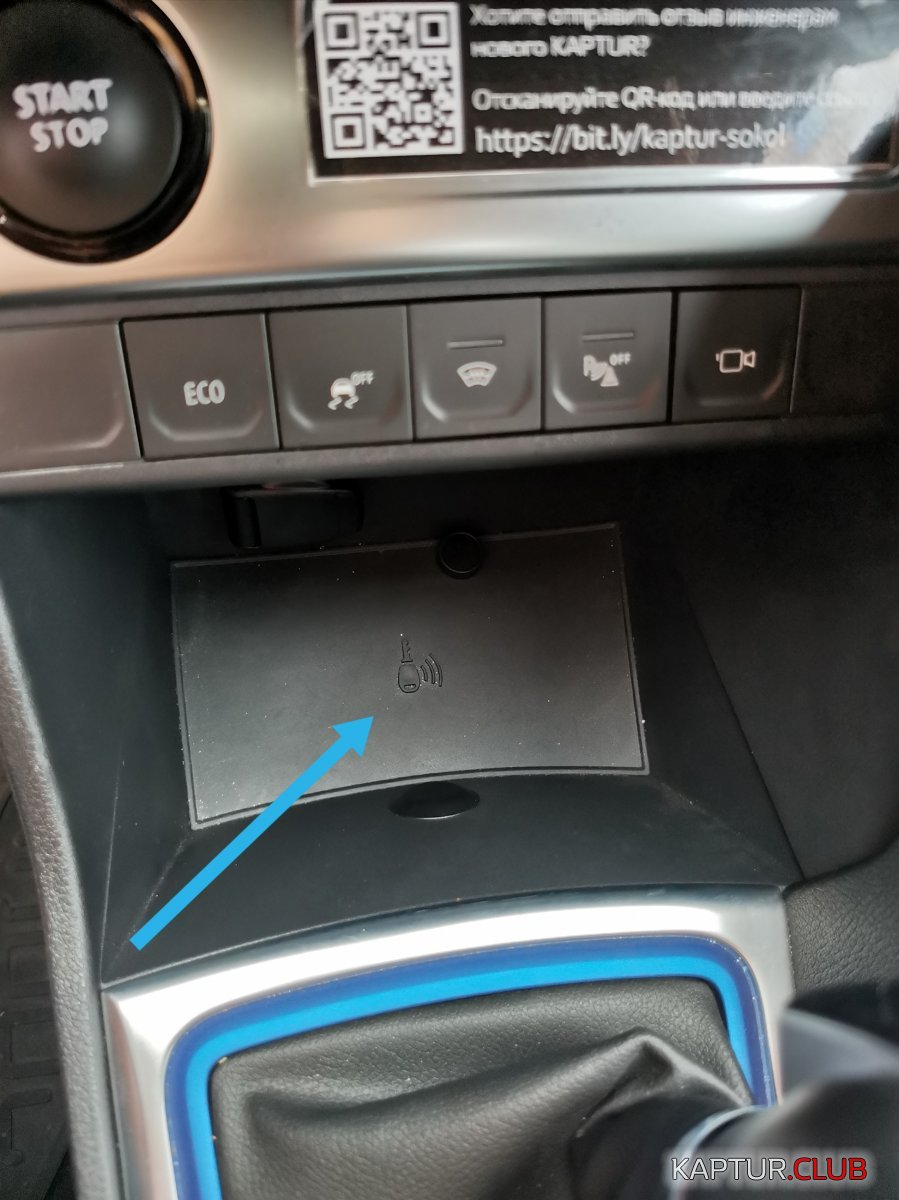

    если ты про ключкарту то (домофон брелком знаешь как открывает ведь в брелке батарейки нет) тот же принцип ... если сдохла батарейка в ключекарте то карту просто вставляешь в картридер он ее читает и если карта родная разрешается все остальное запуск и прочее (электронный ключ типа того) (удобная однако вешь :crazy::biggrin:) карту с нормальной батарейкой можно и не вынимать из кармана машина сама дистанционно прочтет авторизацию и допуск есть )
