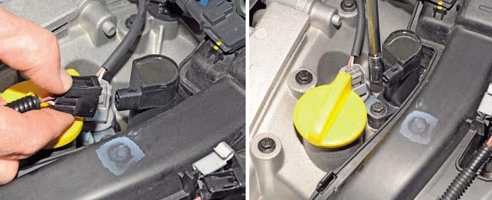

    Сначала скинуть провода с катушек
    proxy.php?image=http%3A%2F%2Fnazcar.ru%2Fuploads%2Fposts%2F2013-11%2Fthumbs%2F1385815239_1.jpg&hash=d44e0e38cc62898fd24e3e6a5e6c6f71 | Рено Каптур клуб Россия | www.KAPTUR.club
    Затем открутить болты крепления катушек к двигателю
    proxy.php?image=http%3A%2F%2Frenault-drive.ru%2Fimages%2Fwysiwyg%2Fcomp%2F2015-03%2F83fbdf184a1b6d632de3eb06e7472abc547.png&hash=c1fe225435367c80d24387d36e314f0d | Рено Каптур клуб Россия | www.KAPTUR.club

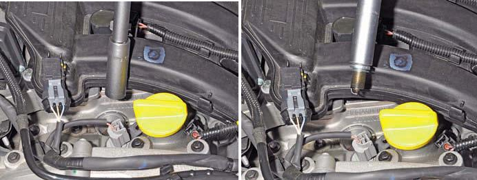

    И осторожно тянуть вверх чуть-чуть проворачивая по оси катушки.
    А затем свечной ключ и выкрутить свечи.

    При обратной установке катушек аккуратней с уплотнительной резинкой ( предотвращает поступление в колодец влаги) она должна ровно встать.
