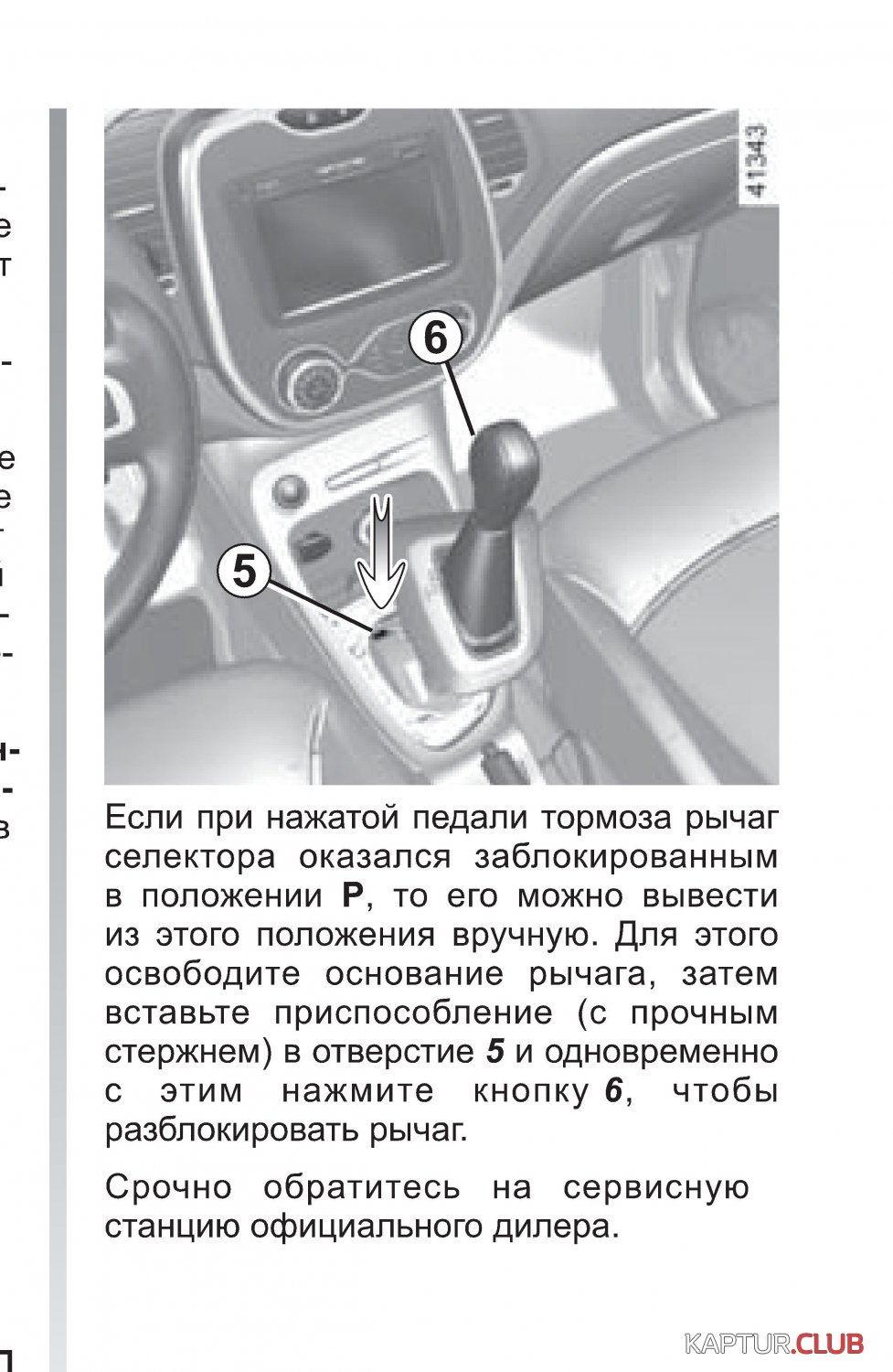

    Мои решили не трогать свечи, пока.
    Перезвонили с ассистанса, сказали завтра будет эвакуатор, но возникла новая проблема, приедет обычный эвакуатор, а не манипулятор, теперь задача стоит разобрать АКПП и перевести в положение нейтраль))
  8. Diskriper
    Sep 3, 2016
    3,449
    6,444
    Зачем разбирать рукоятка и так должна перевестись в N. Не знаю как тут, а на кашкае есть рядом отверстие под заглушкой, вставляется ключик и коробочка разблокируется, я так делал когда отказал электромагнитный стопор рукоятки

    Мануал 2.38

    Я сейчас посмотрел,не нашел заглушки,на прошлых авто были, Но точно помню что дилер учил как это сделать,я забыл
