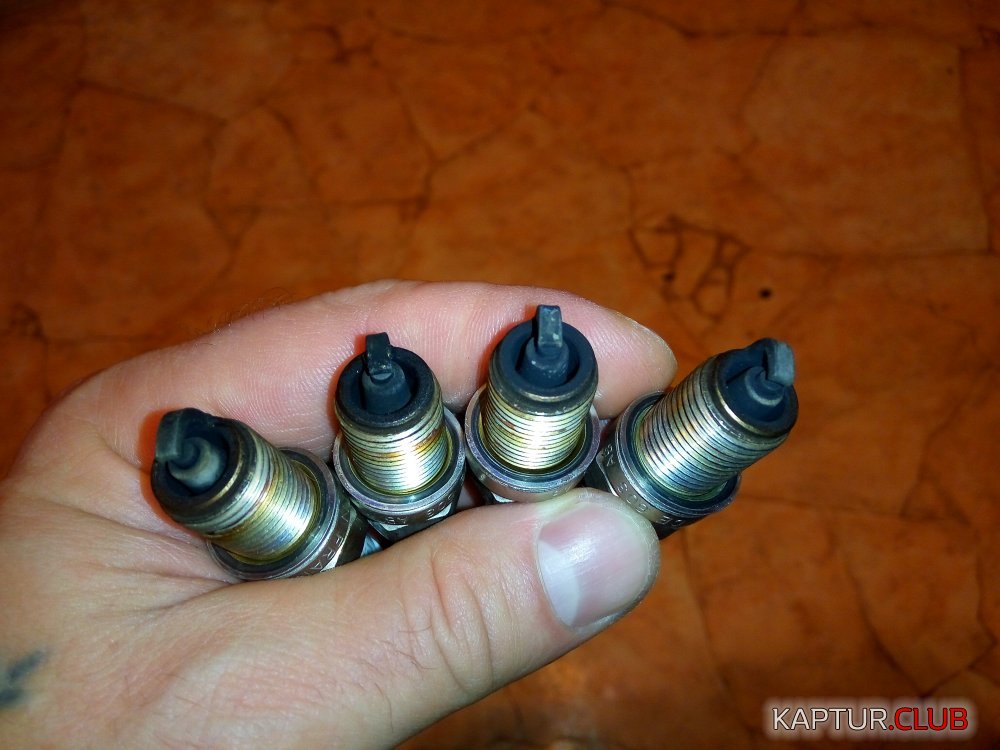

    Господа ну и дамы, двигателю надо иногда давать нагрузку и хорошую нагрузку, евро 5 вообще не должно долго на холостых работать. На трассу и километров 100 ходу хорошего и будет вам шастье. Эти же свечи примут нормальный вид.

    Да , это после мороза ,залитые.
    Свечи Рено ,оригинал.

    Добавлю от себя. Архангельская область. При температуре - 27 не завелся с брелка. Ждал потепления, при -9 пошел заводить с кнопки START, но безрезультатно. Акум живой, свечи залиты... Через Рено Россия заказал эвакуатор на утро, в 10.00 уже был у ОД. Естественно случай признан ими был как не гарантийный. Диагностику делать не стали, сказали итак мол все ясно, быстро на улице свечки мне протерли и обратно вкрутили, не забыв выставить счет 1360 руб.:rtfm: предположили, что я неправильно эксплуатировал автомобиль:sarcastic:
