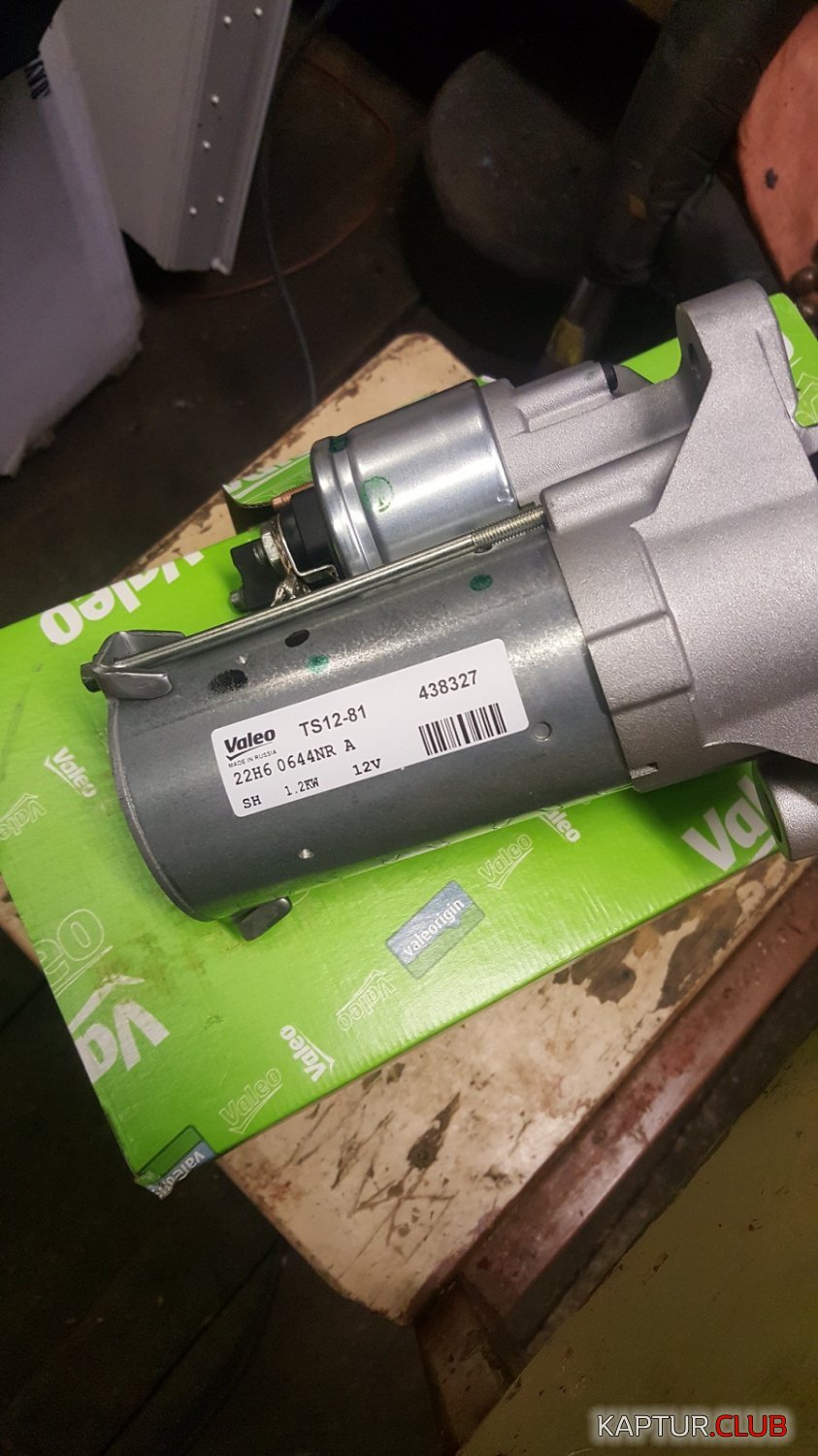

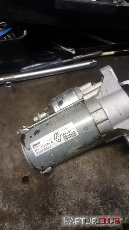

    Новый стартер в Норильске обошелся 8070 рублей. Менять не сложно. Замена там как на дастере, в сетке информация как менять есть.
    Может кому пригодится фото оригинального стартера и аналог.
    гарди likes this.
