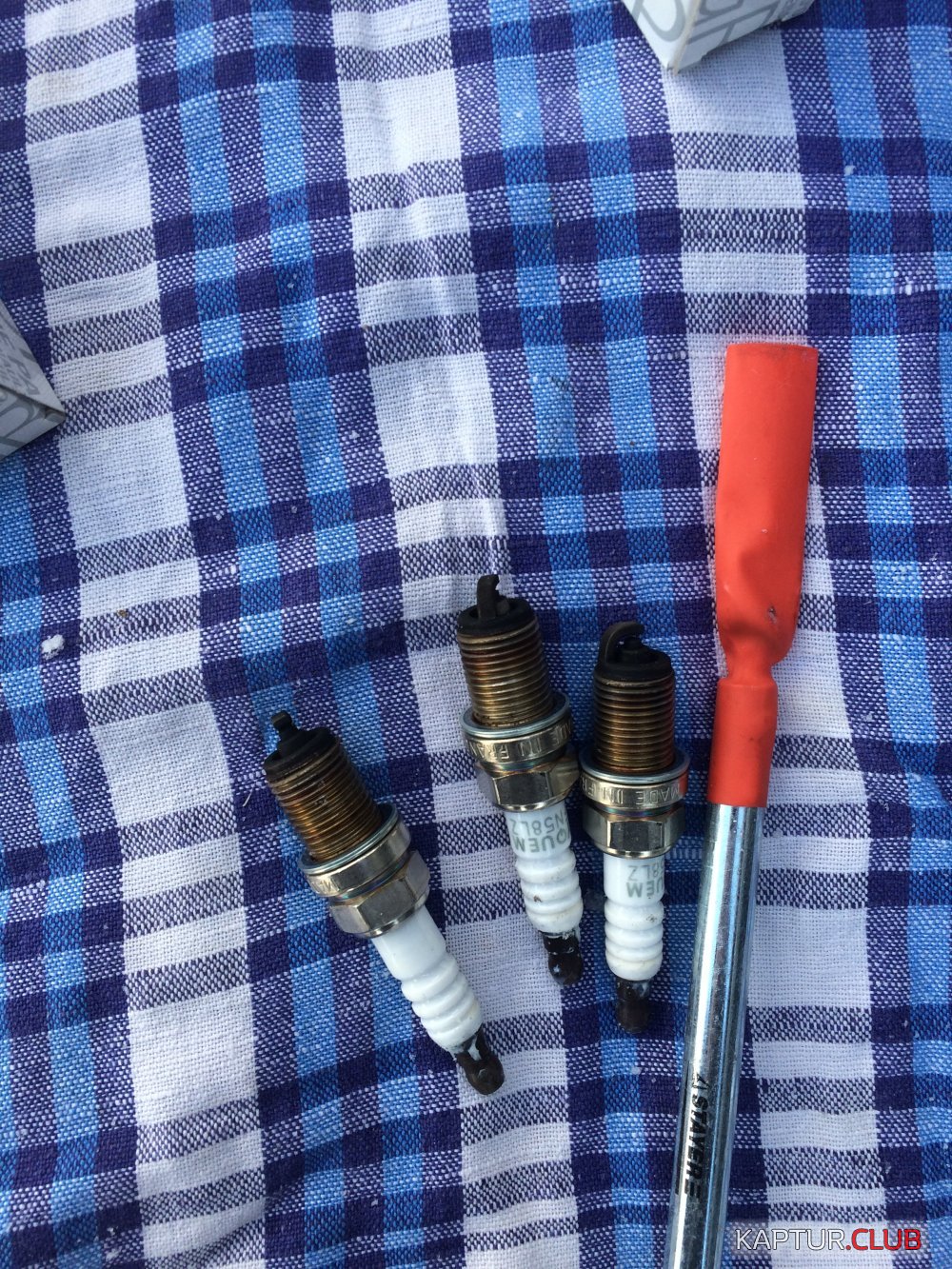

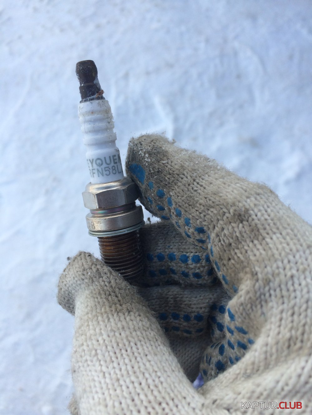

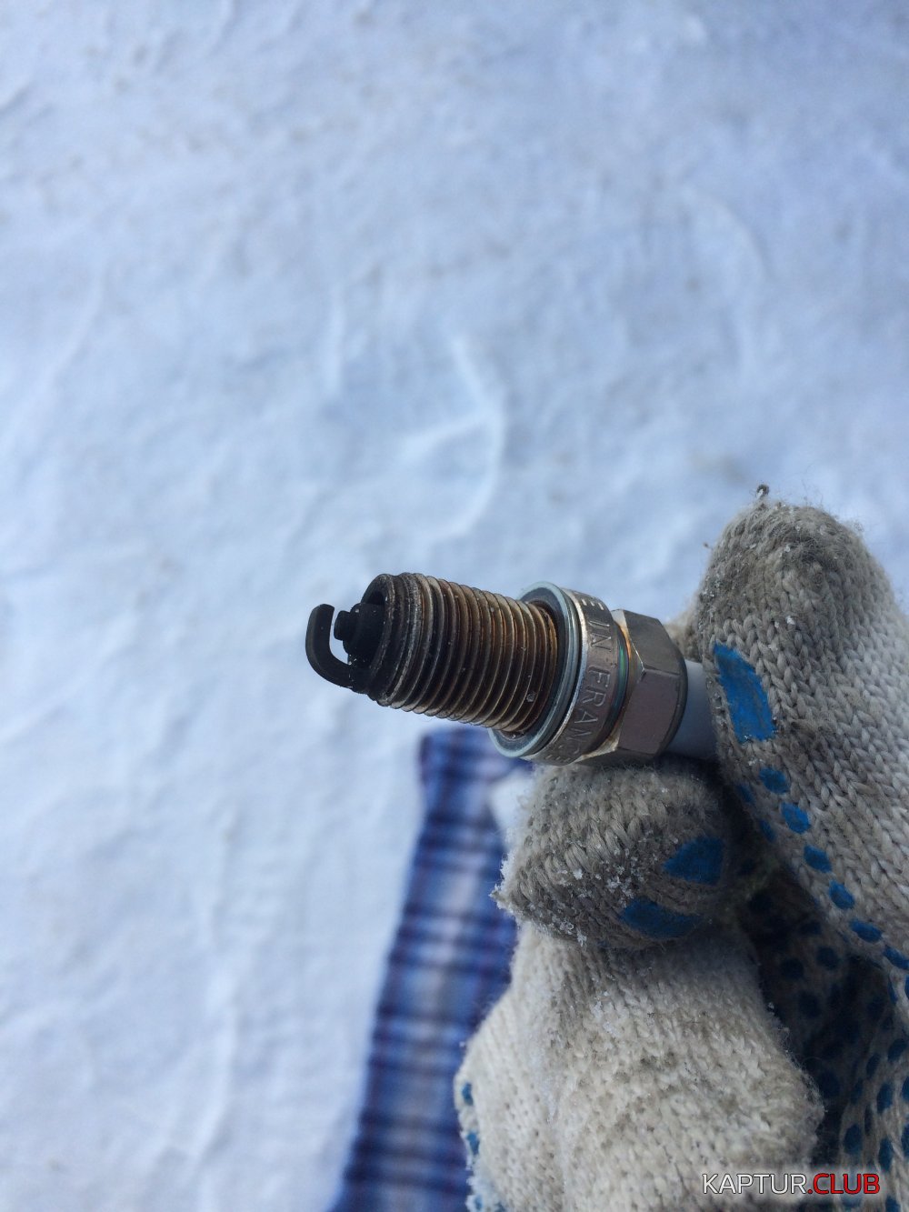

    Всем Доброго дня!
    Рабочая неделя началась, вал дел. Но приступим к не запускам в морозы. Надоело в понедельник ждать эвакуатора.

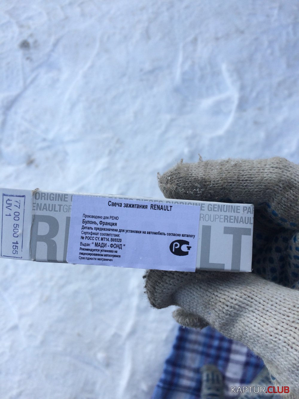

    Взял пусковик + ключ на 16 + ключ на 8 + 4 свечи по 250 руб.
    Катушки снять оказалось адским трудом в мороз минус 27. Пришлось вынимать расшатывая и поддевая снизу накидным.
    Такое ощущение что к цилиндрам они примерзли наглухо боковой прокладкой.
    Открутив 4 катушки, вытащив свечи, я уныло понял, что они за-раны... От чего? Странно.
    Опишу заправки. Лукойл ONLY - 95 не экто, обычный. Всегда брендовые. 95% заправка в шарике. Между Ш1 и Ш2.
    Поставил новые свечи, накинул пусковик 18 А.Ч., с 1 раза завелась -24 уже было, даже не кряхтя...
    Оттаивала долго, двери даже еле закрывались.
    Воткнул ODB II сканер. Считал ошибок нет, показания датчиков в норме. Единственное смутило что на протяжении 30 мин температура впуска была 0 градусов, спустя 30 мин стала резко расти и достигла нормы. Обороты стояли стабильно. Смотрел через Torque pro Renault Advanced, Авто доктор, Renault скрипты с drive2.
    Эвакуатор так и не доехал ))) звонили сегодня сказали к концу недели точно будет!!! )))) ппц ) пусть едет, убирать мне снег на парковке будет.... ))))
    Завтра хочу заехать на дилерский там по мелочи нужно поменять заднюю накладку багажника по гарантии, заодно узнаю что они все таки думают делать с этой бедой. И в чем причина. Плохой бенз? Не верю в это... Но и верю глазам, что за 4500 км пробега свечи не айс...
    Фото прилагаю.
    Сам в смятении... Что делать дальше... Может ли идти зас-р свечей в связи с некорректной подачей смеси?... Вообщем загадки только начались.

  11. Старший научный сотрудник
    Oct 1, 2016
    4,440
    11,053
    Не добрались до Новогорска пешком))))))?
    Поздравляю с возвращением за руль)))) Не бензин это, а неправильная его подача в камеры сгорания))))
