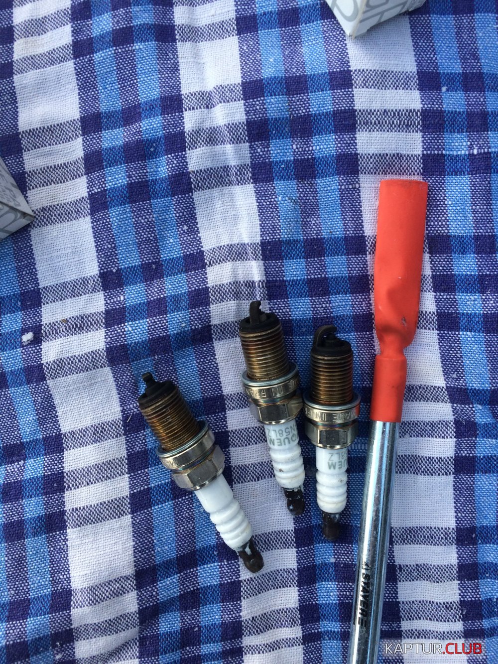

    Да через дорогу купил )) благо отложили мне их с вечера ) А вот ключ на 16 пришлось искать очень долго ))) В итоге нашел в строительной палатке какой-то набор ) там был на 16 )))
    Меня все таки смущает почему в -24 машина заводилась полностью без проблем на том же топливе, а вот день спустя (5 янв) не завелась...(Было днем -24 так же). Как тут смесь может влиять не совсем понятно... Хотя ночные были конечно ниже...

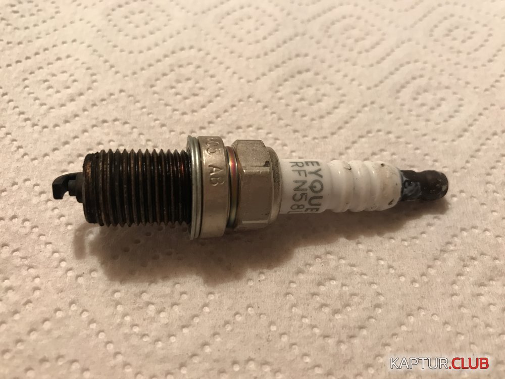

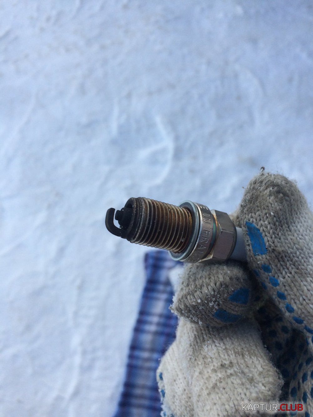

    Слушайте, у меня тоже автомат и точно такие же свечи были, а у механики стоят оригинальные РЕНО, и они все заводились, а мы через раз. Может в этих свечах дело, что они на 4000 уже убитые? Что это за свечи такие? :russian ru: Кубик, просвятите?

    Походу этот Эквиум в автомах стоит. А в механике Рено. Вот Артем менял сам свечи, у него такие же и тоже черные.
    Ира and Наум like this.

    Если мне не изменяет память, а она у меня верная, но не очень))))))
    Эквиум - это и есть производитель свечей для Рено. Только одни маркируются Рено, а другие нет. Та же система у многих производителей: Ниссан = НЖК, Тойота = Денсо))))

    Ближе к теме, вот эти 30 минут в мотор и лилось топливо не догорая, а куда оно девалось? Свечи не могли так загадится за один пуск, тем более если мотор даже не схватывал. Вот и ответ на второй вопрос почему ты в первый день при минус 24 ездил, а на второй встал.
