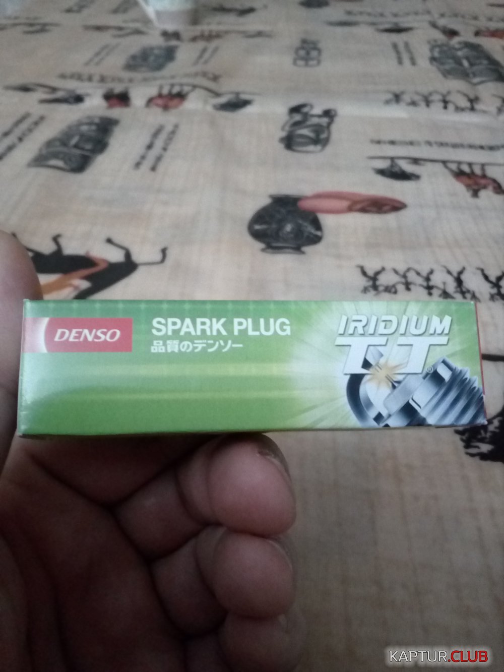

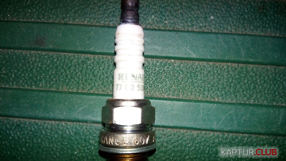

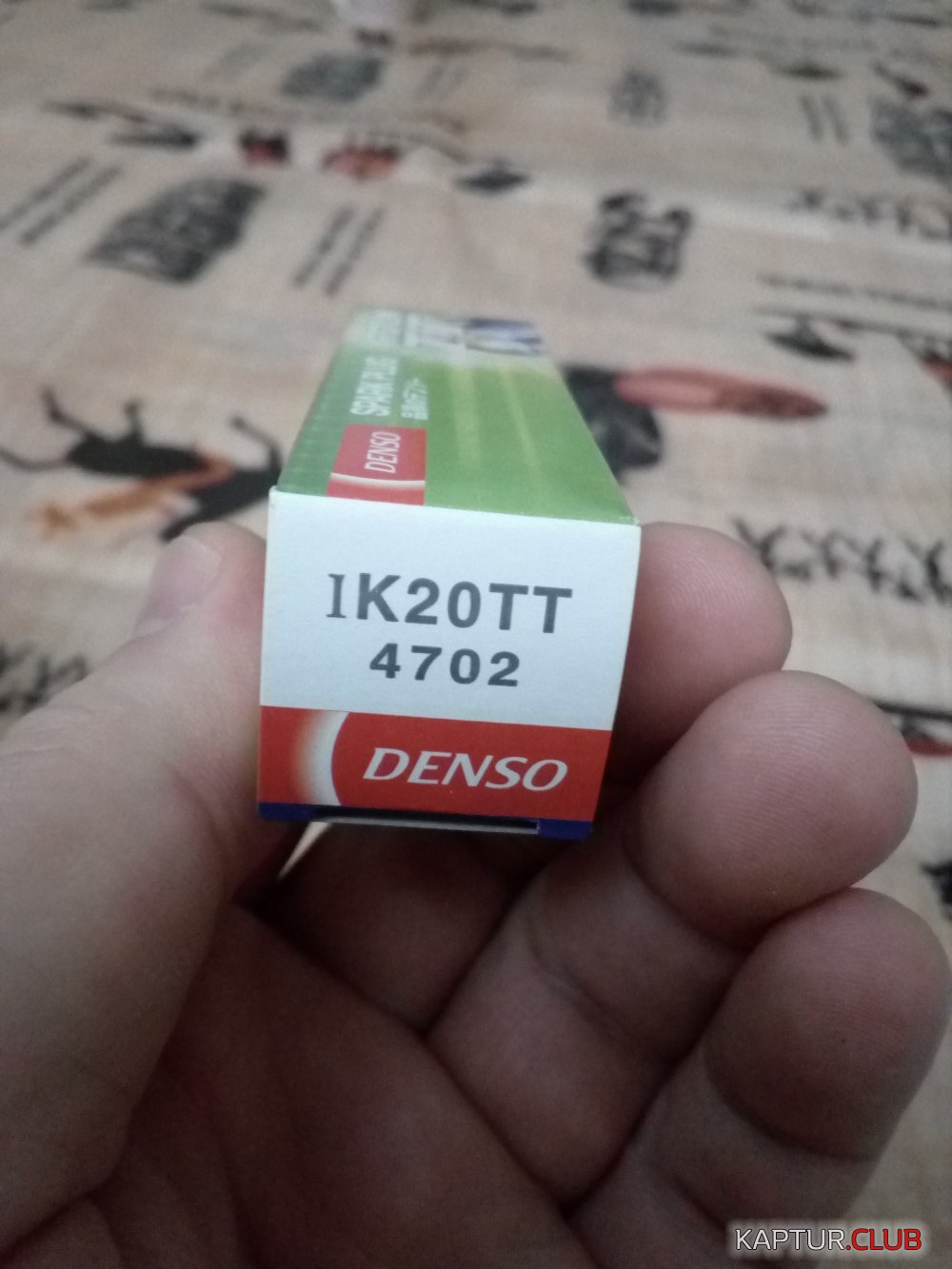

    Заменил свечи : Стояли свечи точно такие же что и на Дастере Renault 7700500155 . заменил на IK20#4 Cвеча иридиевая Denso . Катушки зажигания тоже как на Дастере , и ничего удивительно двигатель 2,0л. ( F4R ) В понедельник позвоню дилеру и пускай вносить в статистику меня тоже , до кучи .

    IMG_20161224_221354.jpg | Рено Каптур Клуб Россия | Форум KAPTUR.SU IMG_20161224_221331.jpg | Рено Каптур Клуб Россия | Форум KAPTUR.SU Я вот такие завтра буду ставить. Отличие от IK20 - два электрода.
