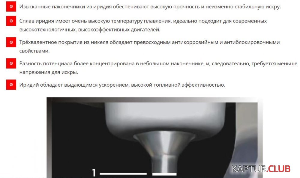

    И в качестве ответа на закон Ома прилагаю ссылку на описание свечей иридиевых, я не силен в физике, но как мне кажется как раз именно иридиевые свечи и гарантируют хорошее воспламенение в большие минуса (ссылка)

    В этой рекламной или как её назвать писанине написана такая хрень, кто хоть маленько ходил в школу уже должен понимать что это ни о чём.
    Снимок 123.JPG | Рено Каптур Клуб Россия | Форум KAPTUR.SU
    Каким образом изыск обеспечивает искру, изысканными могут быть украшения ну или женское бельё если на то пошло.
    Высокая температура плавления ну и что, остальные свечи что в моторе плавятся.
    Трёхвалентное покрытие обладает каким антиблокировочным свойствами? Кого на.... оно блокирует в цилиндре?
    Напряжение не может по определению концентрироваться в одной точке, оно одинаково по всему проводнику.
    Что за ускорение такое в иридии, куда он ускоряется?
    Закон Ома гласит; Сила тока в цепи прямо пропорциональна напряжению и обратно пропорционально сопротивлению. Так вот сопротивлением у нас является воздушный зазор в свече, в зависимости от температуры и давления он может меняться. Ну и куда тут можно пристроить иридий?
