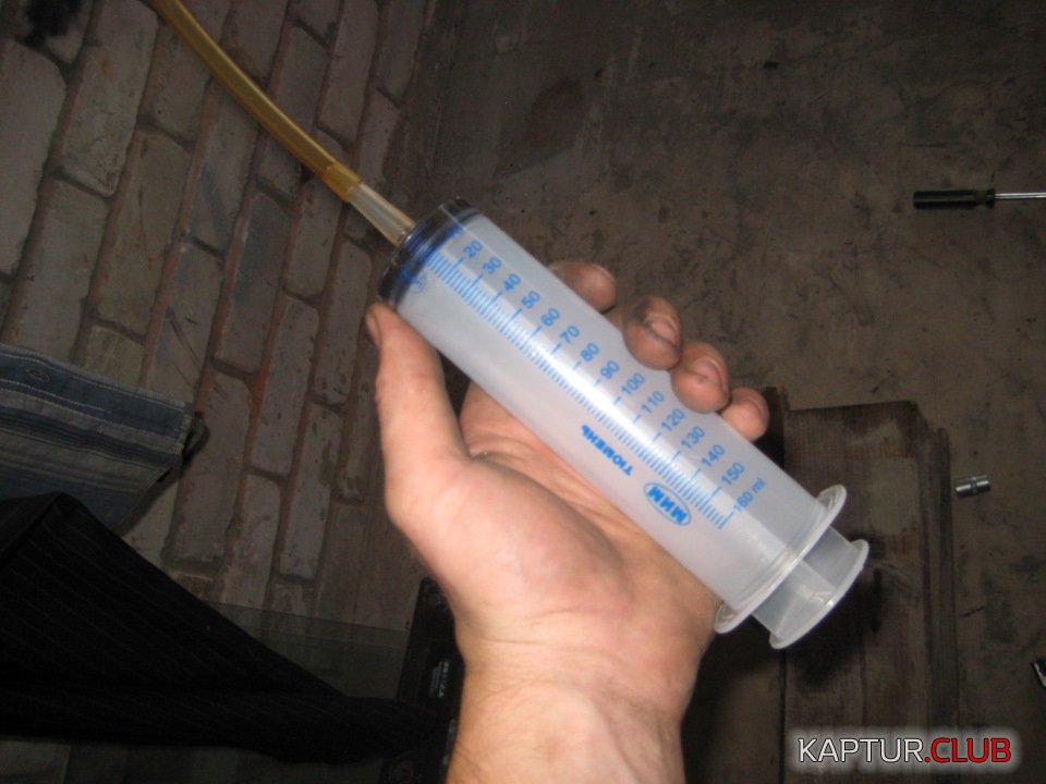

    В аптеке купил шприц 150-200 мл и им же заливал масло в коробке , в редукторе , муфте.
    Vobla, Serdjo79, пёс and 2 others like this.
