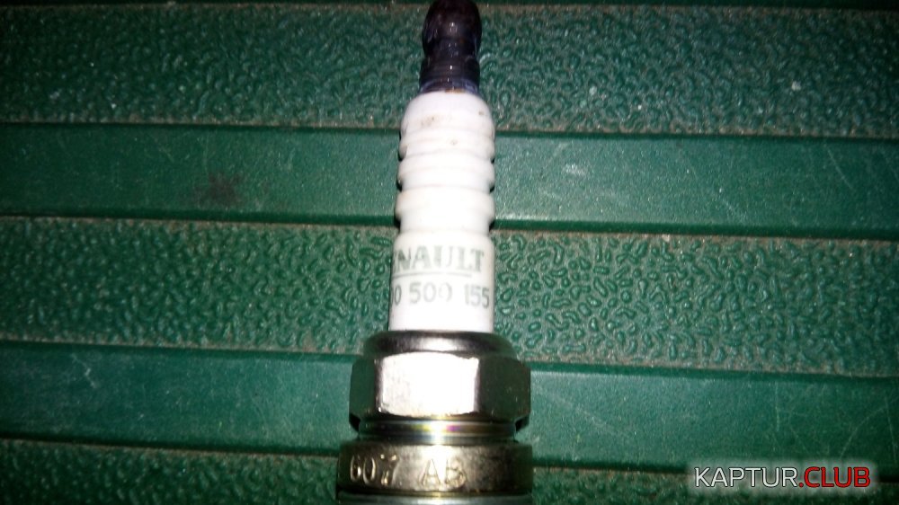

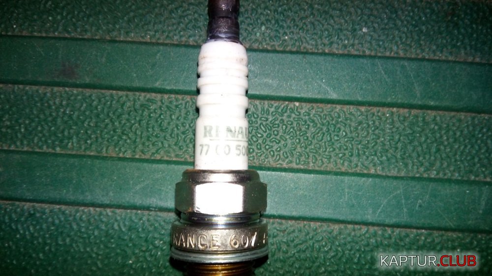

    Парни у меня свечи стояли
    У вас 2.0 свечи поменять 30 минут , а на видео 1.6 и свеча по 500 рублей . Парни у меня свечи стояли .Renault 7700500155
