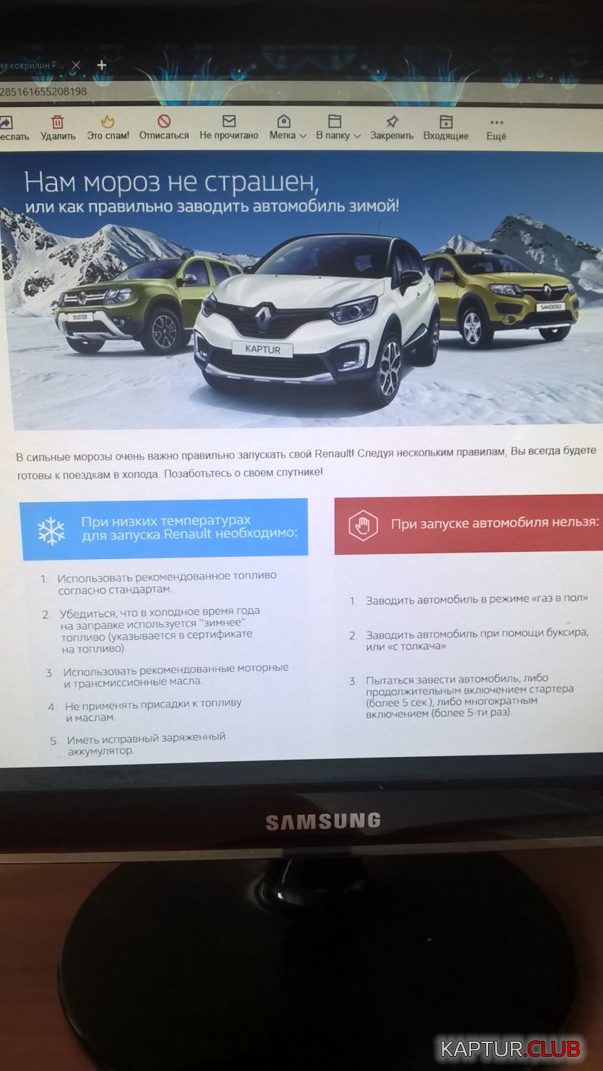

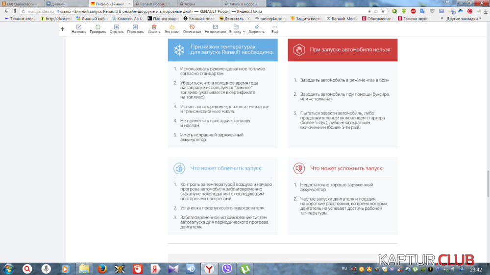

    Сегодня на почту такая же "прошивка" пришла. Вот и сняли вопрос. Люди разоряются в деньгах ,на форуме, а они ставь Webasto. Маленький пустячок. Как все легко и просто. Нам мороз не страшен. Гов............и.

    Нам мороз не страшен или как заводить Каптюр 2.0 АТ по ГОСТ 54120-2010
    1. Вечером,когда спадут пробки необходимо проехать с максимально разрешенной скорость-для жителей Москвы и ближайшего Подмосковья по МКАДу
    (для жителей других регионов по междугородней трассе не менее 50км в одну сторону)
    2. Припарковаться с уклоном не менее 10 градусов и подождать 20 минут,чтобы из выхлопной трубы вытек конденсат. Для контроля под выхлопную трубу подставить тазик. Если вытекло менее одного литра, подождать еще 5 минут.
    3. Завести автомобиль и 5 раз резко нажать на газ, чтобы обороты двигателя были более 3000.Если не удалось достичь этих оборотов,попытку повторить.
    4. После этого пройтись 3 раза вокруг автомобиля,повторяя"Каптюр не ленись,с утра заведись"
    5. Если утром автомобиль не завелся Вы можете бесплатно воспользоваться РЕНО Асистис. Комфортабельный эвакуатор быстро(в течении 2-3 дней) доставит Ваш автомобиль до ближайшего дилера, где Вам за чисто символическую сумму прочистят свечи.
    А если серьезно. Я первый раз приобрел продукцию РЕНО, и не понимаю политику РЕНО Росиия. Я хочу обратится через форум к РЕНО.
    Вы так шикарно провели презентацию автомобиля в Сочи. У Вас получился прекрасный автомобиль, хотя технически не очень современный, и приобретая его для супруги я знал,на что иду. Вы в проспектах указываете, что автомобиль подготовлен к суровым Российским условиям (а автомобиль не заводится в морозы) и вместо, того чтобы принять меры, Вы рассылаете брошюру"как заводить автомобиль в морозы" Наверное это и есть решение проблемы? Я воспринимаю это как надсмешку над клиентами. Ожидал от РЕНО(марки, которая стояла у истоков автомобилестроения) более серьезного подхода. Я планировал для себя приобрести обновленный Колеос, но теперь думаю, что два автомобиля РЕНО в семье-это перебор. И хотелось-бы услышать от Вас или дилеров комментарий по поводу незапуска в морозы.
    С Уважением и прошу простить за мой французкий.
    Где -то глубоко, глубоко теплиться надежда, что сотрудники Рено отслеживают форумы и соцсети
