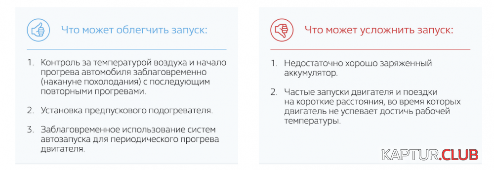

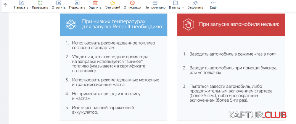

    Согласно рекомендации рено рассылаемой в "мой рено" нельзя запускать двигатель крутя стартер более 5 секунд. в том числе и многократно. Так они типа подстраховались, что давали рекомендации

    Они откуда узнают сколько ты крутил? Ну,сгорел и сгорел.

    Мне сказали, что крутил 17 раз после последнего отключения аккумулятора, типа в компьютере информация. Есть вероятность, что это не правда, так как я отключал аккумулятор уже после поломки стартера. То есть крутить после этого не мог никак.
    Мне поменяли по гарантии. Но так как отказался за свой счет менять масло, машина все еще у них и может быть сейчас скажут, что и этот случай не гарантийный.

    это я к тому, что рено на ОД перекинул, его косяк. А количество попыток запусков (ошибок)вполне может прописываться, но я не знаю правда это или нет))))
