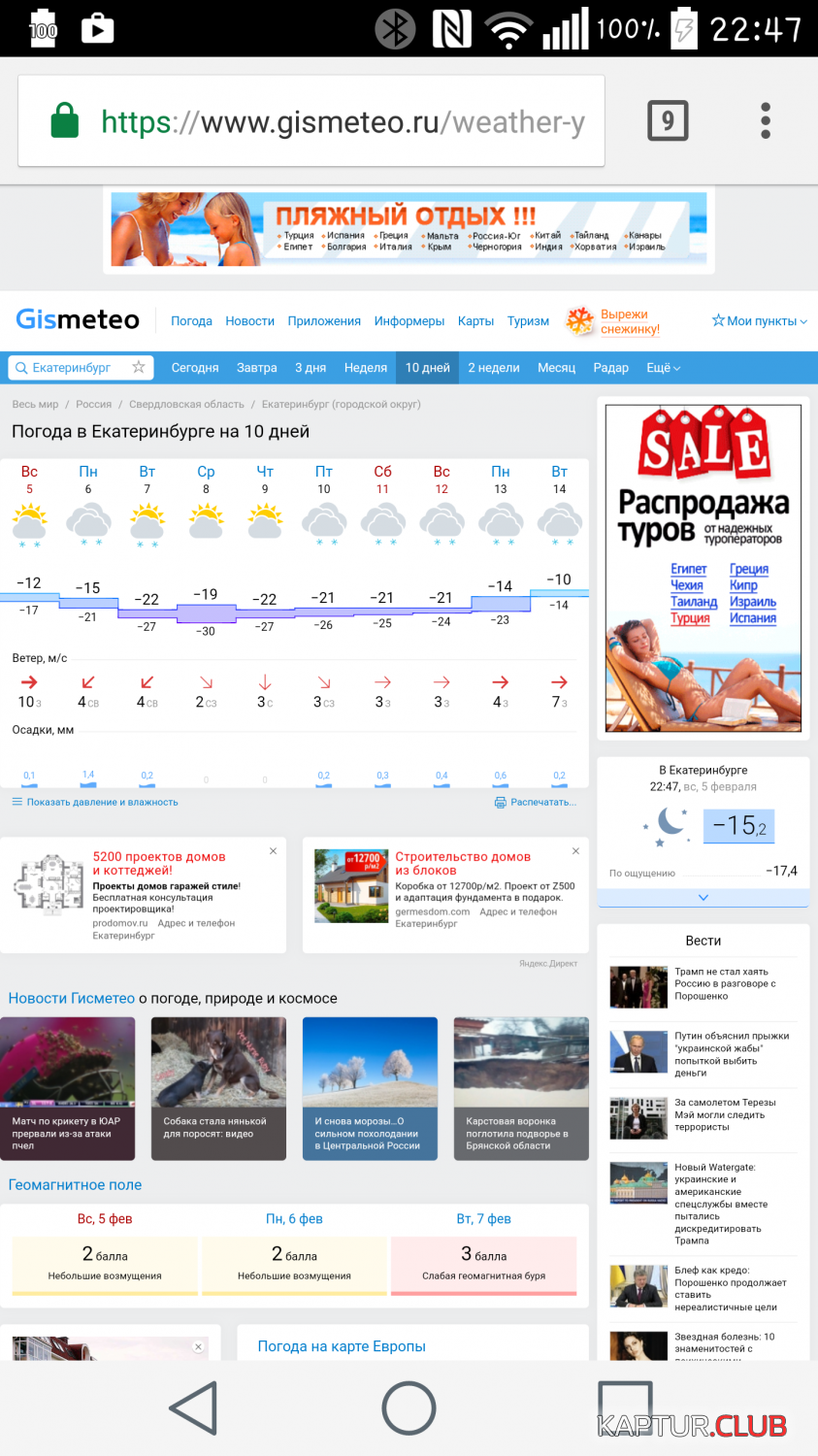

    вот такую неделю ждет Ебург!!!
    сегодня съездила к ОД, поменяла масло, если не ошибаюсь какие-то буковки..30
    ну и цикличный прогрев мне в помощ), ну и парковка мордой вверх, совет от мастера
    держим кулачки и верим в моего капитошу!
