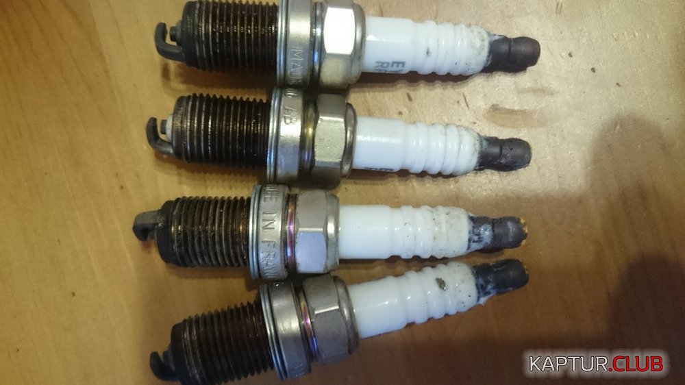

    Вообщем, не завёлся,ура! Ночью 30. Выкрутил свечи,почистил, прожёг. Результат-ноль. Попутно сломал фишку которая в катушку вставляется, ну и так по мелочи. Рено отказало в эвакуаторе,нету у них в Серпухове партнёров. Заказал-жду. А дилер есть. Вот свечи, не чего нового-бенз.
    Санёк, пёс and Serdjo79 like this.

    Осталось дождаться отзывов тех, кто свечи махнул на иридий. Вы, я так понял, на меди остались.
    Diskriper and пёс like this.

    Иридиевые свечки. Уже вторая волна морозов после замены , заводится с первого раза без ночных прогревов :ok:
    Samosval, Shadtaker, Ира and 3 others like this.
