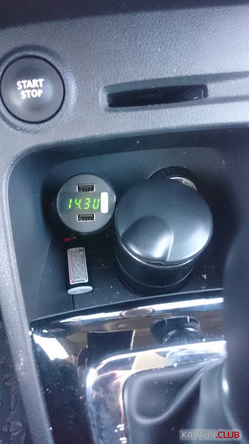

    Вообщем,пришёл, была не холодная,у выхлопа свежий лёд горкой-значит заводилась.
    Поехал,по трассе дал просраться. Кстати, батарейка зашибись
    И всё таки, она мне нравится.
