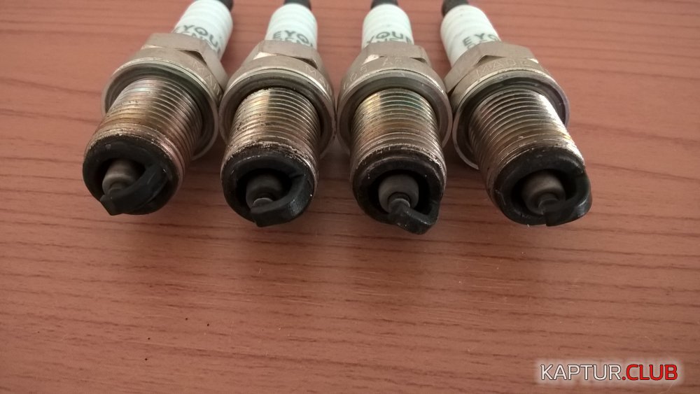

    Примерно та же петрушка но мороз -26 был как будто на трех цилиндрах работает. На следующий день -18 ситуация такая же, но по мере прогрева устаканилось.
    Свечи на иридиевые махнул бенз98. Пока повторений такой ситуации не было но и мороз ниже -24 не опускался. Вот такой опыт ( может свечи брак сейчас сплошь и рядом) Удачи может образуметься.

    77,527
    Напомню родные выкрутил двигатель работал норм. WP_20170126_11_25_14_Pro.jpg | Рено Каптур Клуб Россия | Форум KAPTUR.SU

    Во. Думаю и расход такой большой из-за того что льет хорошо.
