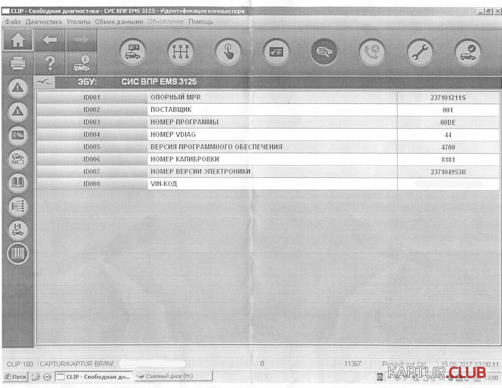

    Как обещал, выкладываю распечатку. VIN затёр в двух места, не к чему он здесь. Прошивка.jpg | Рено Каптур Клуб Россия | Форум KAPTUR.SU

    Kaptur Style 2.0 АКПП
    мне на ТО сказали что такой проблемы вообще нет и тем более прошивки. Сказали что я просто не умею машину заводить...

    Так над
    Так надо было попросить чтобы научили с кнопки. Да так спросить чтобы сами показали. ))))
