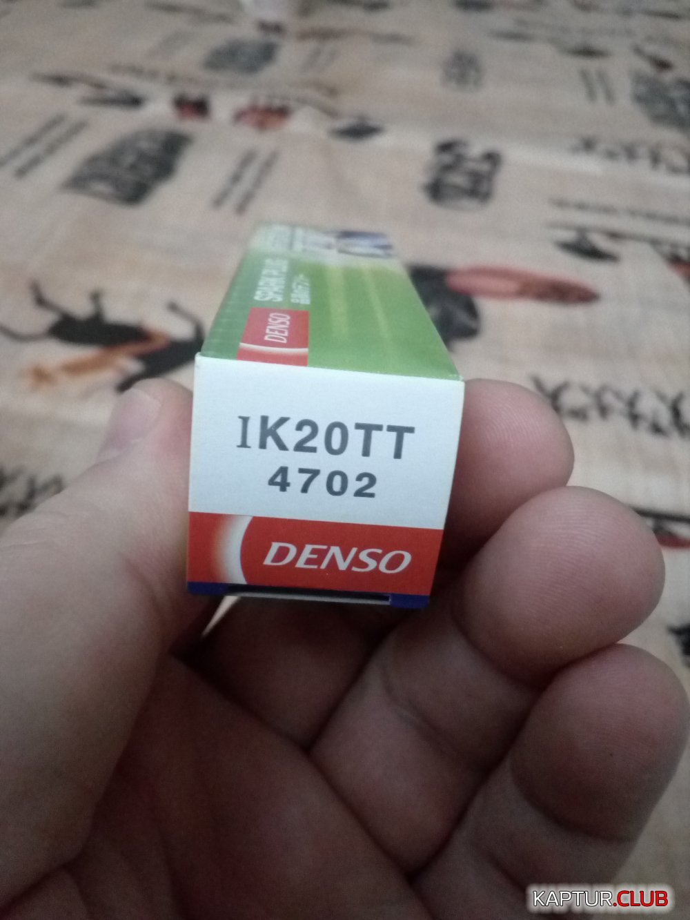

    Добрый день! Готовясь к "жаркой" зиме также вчера купил такие же свечи. Подскажите какой нюанс по замене четвёртой свечи (где стоит фазорегулятор)? У меня крепежное ухо катушки находится под ухом фазорегулятора. Мне и его тоже нужно снимать или он просто проворачивается до освобождения уха катушки?
  6. AlexZ
    AlexZ Наш человек
    Mar 3, 2017
    408
    1,199
    Снимать не надо - просто поверни, что бы можно было вытащить катушку.

    Только аккуратно и нежно. А то потом сальничек потеть начнет. Впрочем, он недорогой.
    Болт крепления катушки затягивать легонько. Резьба в головке срывается "на ура".
    Еще лучше, при случае болты заменить на шпильки, посаженные в головку на фиксатор резьбы. вот только тогда клапан каждый раз вынимать придется....
