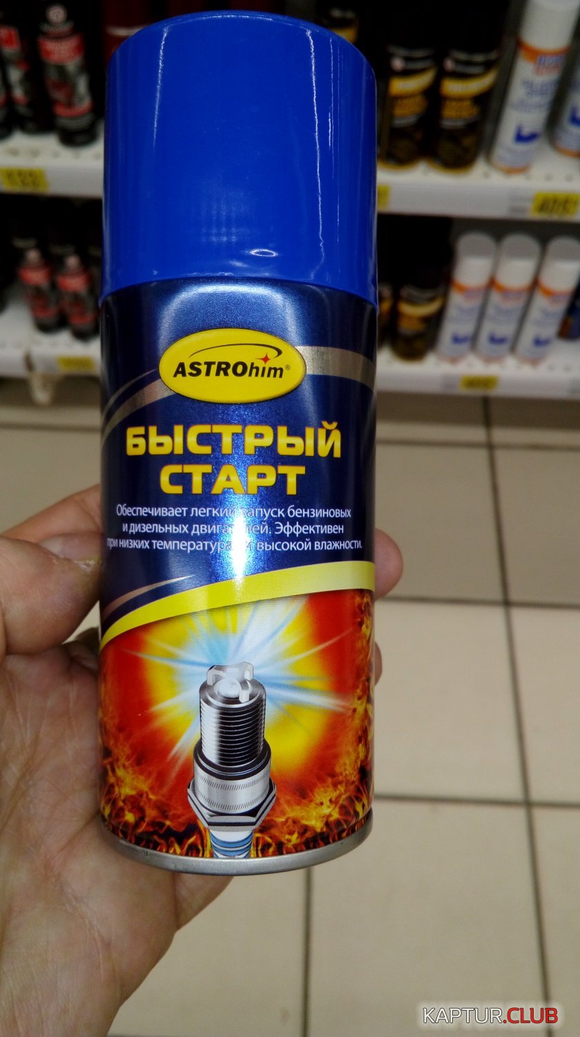

    А никто не знает что это за хрень, помогающая запуститься в морозы? Надо встряхнуть и распылить в воздуховод воздушного фильтра..... Так сзади написано.... IMAG0933.jpg | Рено Каптур Клуб Россия | Форум KAPTUR.SU

  5. пёс
    Aug 17, 2016
    3,748
    7,930
    Я бы остерегся )) В карбюратор еще понятно а в инжектор боязно . Хотя люди льют не парятся ))

  7. Старший научный сотрудник
    Oct 1, 2016
    4,440
    11,053
    Что-то эфиросодержащее. Старый способ запустить двигатель при очень низких температурах. Обеспечивает 100% дефлаграционное горение))) даёт начальный импульс для запуска двигателя. Главное не переборщить с распылением:fireful3:

    Вот что пишут попробовавшие))))
    "Этот быстрый старт на основе эфира, который имеет способность воспламеняться при сжатии.
    Такая смесь попадая в цилиндр взрывается независимо от момента вспрыска топлива. Работа двигателя на этой смеси вызывает сильнейшую детонацию.
    Постоянное пользование этими жидкостями может привести к повреждению поршней и колец.
    Сам лично пробовал на новом двигателе Д245 ,запуск с резкими неприятными металлическими звуками, больше не захотел никогда.
    Ранее применял на двигателе СМД-14, в результате двиг умер за 2 месяца зимы, пропала компрессия, хотя осенью была сделана капиталка с установкой новой поршневой и головки."

    А ещё я в рекламе видел, что если выпить жижу странную, то можно взлететь. Как думаете, стоит попробовать?

    Пробуйте. Мне понравилось - я летал))))

    7,930
    Это реклама )) А на самом деле , можно повредить поршневую или в обще голова на взлет пойдет ))
