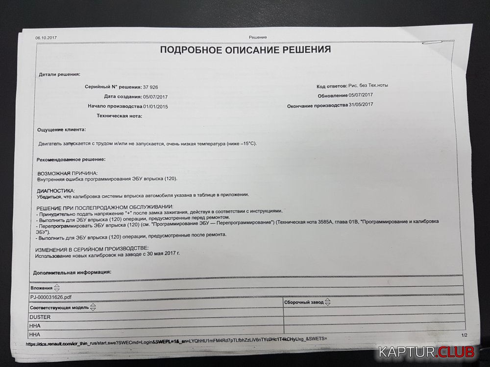

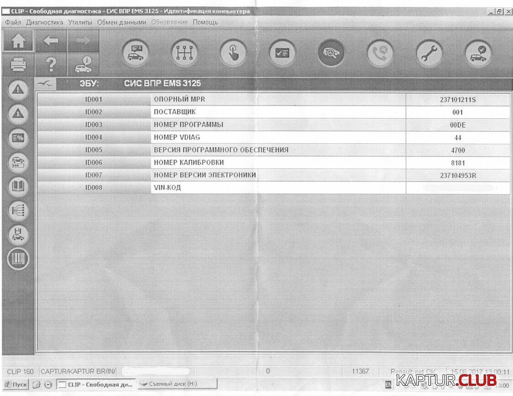

    А какая у Вас версия прошивки?

    А где читал?

    В общем минимум пятеро нас прошилось.
    Я, skernoslov37, lego, Demetros, Birgarden.
    Правда у троих последних не знаем какая версия.
