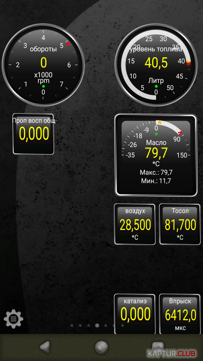

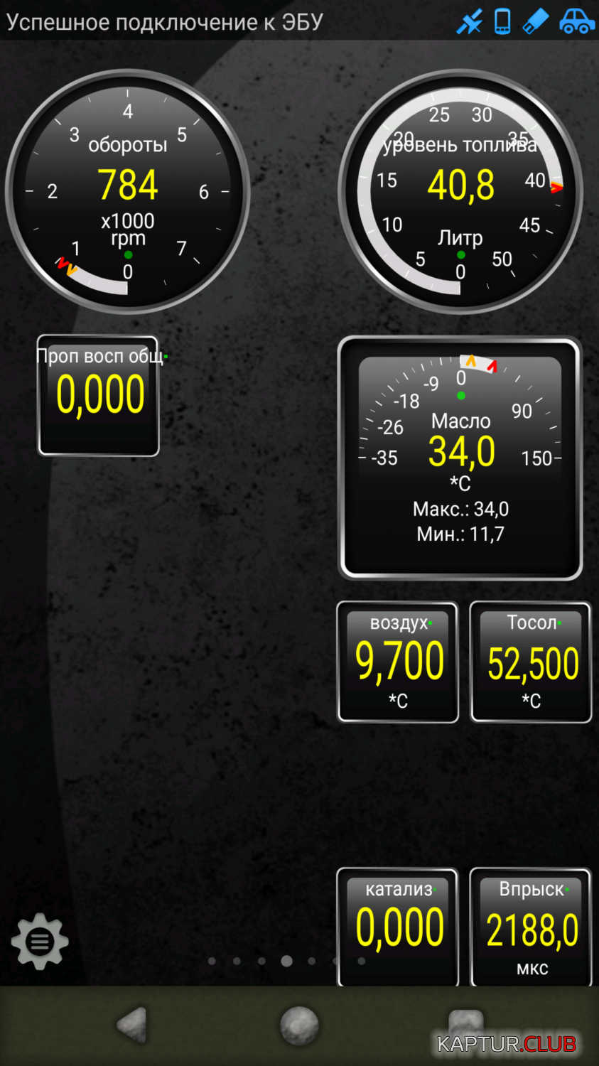

    Посмотрел поведение двигателя 2,0 на запуск с нажатой в пол педалью газа. При попытке провести запуск с продувкой, двигатель просто орет. Вот первый скрин включенного зажигания, с заглушенным двигателем, обратите внимание на показания датчика впрыск (мкс) он на максимуме, пробовал нажимать педаль газа в пол на его показания на заглушенном двигателе не влияет. А второй скрин на заведенном двигателе на холостых. Датчик впрыска становится в это значение сразу после начала схватывания двигателем. У меня впечатление что у нас продувки нет. Приятно был удивлён машина после простоя полтора месяца, пока был в командировке, заряд аккума Торк показывает 70% и завелась на ура, можно надеятся что при каждодневной езде зимой аккум не подведет.
