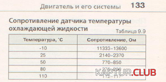

    Точных данных у меня нет. Нужны характеристики ДТОЖ.
    Исходя из опыта, попробовал бы 20 кОм, 15 кОм. :pardon:

    О! Нашел в букваре табличку. Получается, надо пробовать 20-30 кОм.

    Ну вот, сошлись на 20 кОм. :biggrin: :wink3:

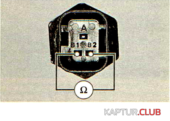

    Добавлю, резистор подключается к ШТЕКЕРУ, снятому с ДТОЖ, в соответствии со схемой:

    чтобы завести ДВС при температурах около -30 и ниже.

    Народ хочет обмануть ЭБУ, чтобы уменьшить длительность впрыска. Чтоб не заливало свечи при заводе при ниже -25
