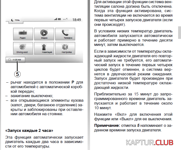

    в мануале написано запускается по температуре охлаждающей жидкости.
    а какая эта температура охл.жидкости ? -5 или ниже ?
    Снимок.PNG | Рено Каптур Клуб Россия | Форум KAPTUR.SU
    Aug 4, 2016
    28,045
    77,527

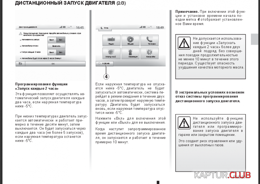

    Ну как же стр 63-64. Левый столбец все очень ясно.

    А в мануале как раз то и написано о возможном отказе ( правый столбец ) . Короче в 35-37 француз замёрз вместе с медиа нав. Спасибо показал , теперь к Рено вопросов нет.
