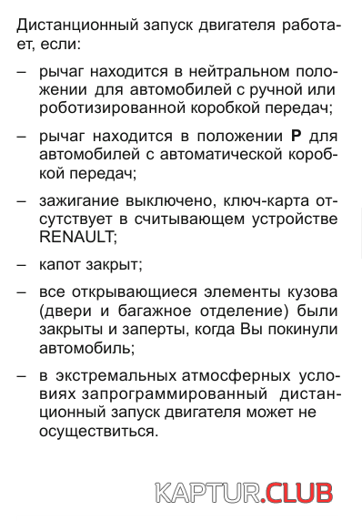

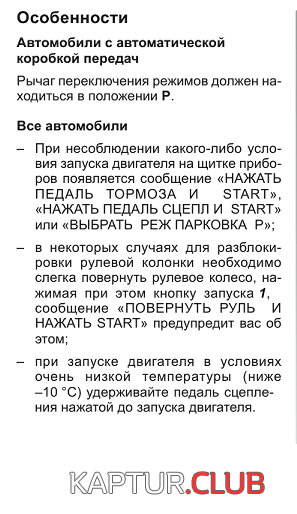

    Вот что гласит мануал: pfgecr.jpg | Рено Каптур Клуб Россия | Форум KAPTUR.SU и про дист. запуск pfgecr2.jpg | Рено Каптур Клуб Россия | Форум KAPTUR.SU

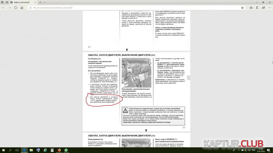

    Очень мелко у Вам.... Позволю сам кинуть картинку
    upload_2018-1-31_13-44-23.png | Рено Каптур Клуб Россия | Форум KAPTUR.SU
    Я тут чето не понял..... Там написато "Все автомобили" после "Особенности для АКПП"? То есть на всех и на АКПП надо выжать сцепление? :smile:
    Ну и не менее развлекает, что очень низкая температура для адаптированной для России машины определяется как "Меньше минус 10 градусов" :help:

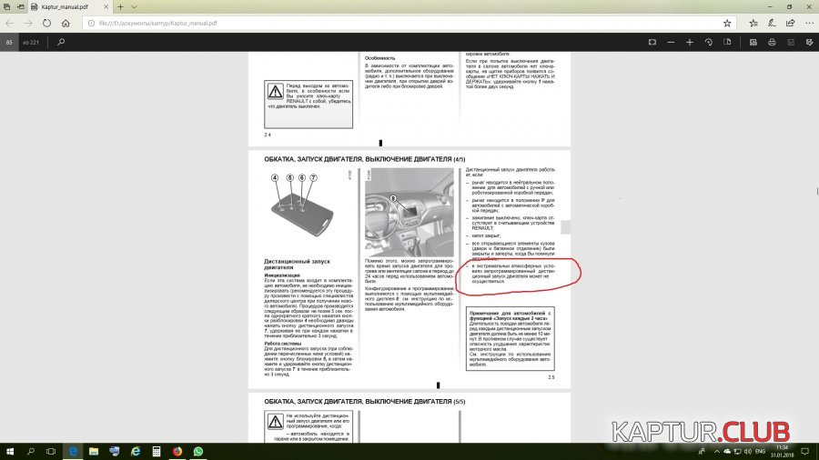

    upload_2018-1-31_13-47-22.png | Рено Каптур Клуб Россия | Форум KAPTUR.SU
    Ну понятно, что может не осуществиться.... Но не написато, что не рекомендуется :smile:

    Вот и я о очень суровых зимних условиях ниже -10. Например -15 как и писАл. :rofl: да и только, в стране где еще бывают -40 и ниже.)))
