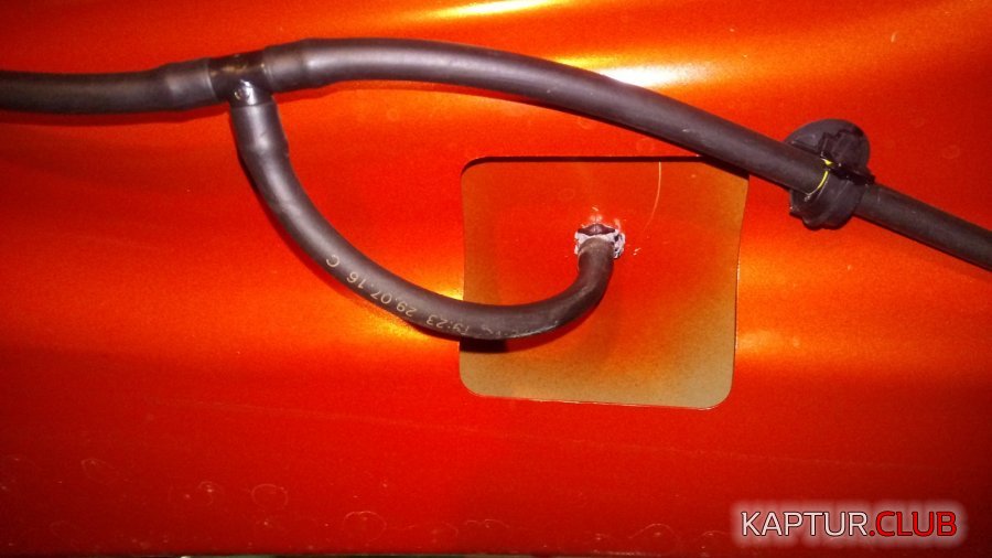

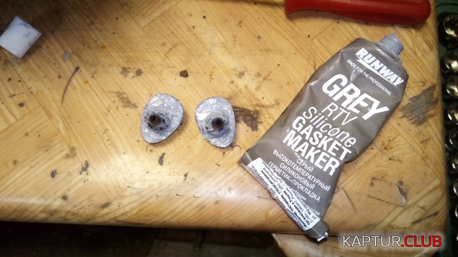

    Да какая там инструкция ))
    Снимаешь шумку .
    Вынимаешь форсунки (сжав усики с двух сторон).
    Обезжириваешь.
    Наносишь герметик.
    Убираешь излишки.
    Шумку на место.

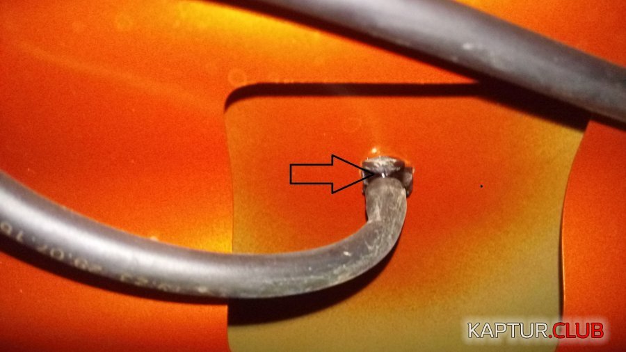

    С учётом опыта эксплуатации Дастера профилактически подмотал под брызгалки (с внешней стороны капота) 3-4 оборота тефлоновой нити ФУМ. Результат -- не течёт, белый ФУМ не видно. Если используете одеяло на мотор -- вообще проблем быть не должно.:russian ru:
