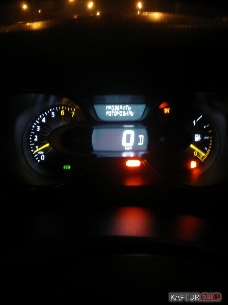

    Я и так и так пробовал, результат одинаковый. Последний раз, когда пытался дождаться пока накаает насос, машина выдала ошибку "проверить автомобиль", загорелся ключ и отказалась вообще заводиться, пока не завёл не дожидаясь насоса, т.е. сразу педаль тормоза и кнопку. Перестали работать поворотники, дачтик света, в итоге ошибку помогло сбросить, только снятие клеммы на 20 минут.
